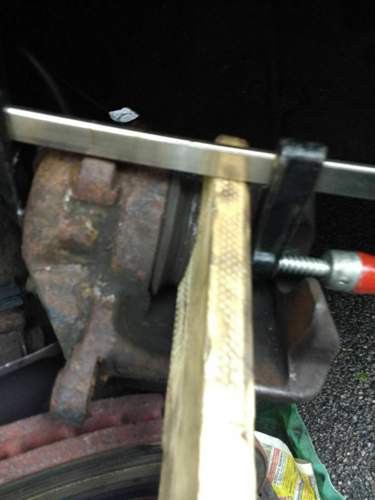

Zwischenmeldung:

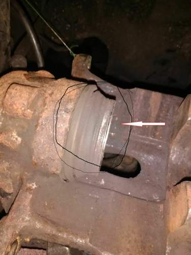

Der Bremskolben klemmt und ließ sich nur ca. 0,5 cm zurückdrücken, steht nun ca. 2 cm raus (Bremsflüssigkeitsbehälter war geöffnet bei Drückversuch).

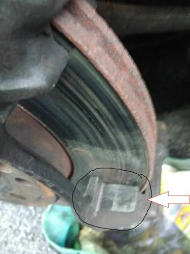

Die Klotzführungen sind mit Feile, Bürste/Reiniger gesäubert.
Die arg geschundenen Klotze wurden probeweise wieder verbaut.
Bremsen tut er, das Rad läuft fast frei durch (nur geringes schaben).
Ich werde eine längere Probefahrt (10x mal ums Haus = 3 km) machen und dann sehe ich was passiert.
Ich überlege heftig die Sättel zu tauschen.
Frage: besser Achse komplett = 2 x tauschen oder nur den kaputten?
Bin für jede Info dankbar.
Die Bilder anbei.
Bremskolben-klemmt1
Halterfuehrungen-sauber1-kopie
Kolbenpressversuch1
Beide tauschen!!
@Altekistebenz schrieb am 11. Januar 2018 um 17:50:48 Uhr:
Beide tauschen!!
Beim Bremssattel? Wieso?
Nur den defekten tauschen. Natürlich den achsparallelen prüfen.
Beläge und Scheiben immer achsweise natürlich.
Schau dir die Bildchen an und dann empfehle erneut nur einen zu tauschen.
Die Schraubzwinge die Du verwendet hast, scheint mir dem Foto nach etwas schwachbrüstig zu sein.
Sollte schon 250 oder 300/100 sein. Damit den Kolben ganz einpressen. Dann den Kolben über die Hydraulik wieder ausdrücken (Holz/Bremsbeläge dazwischen oder zu zweit). Vorgang mehrmals wiederholen, bis der Kolben leichtgängig ist. Die Manschette auf Beschädigung überprüfen. Ist der Kolben schwergängig, kann die innenliegende Gummidichtung den Kolben nicht lüften.
Für sämtliche Dichtungen gibt es auch Rep.-Sätze.
@Altekistebenz schrieb am 11. Januar 2018 um 19:30:28 Uhr:
Wo sieht man da beide?
Kommt jetzt ein bischen drauf an.... Willst du in nem halben jahre nochmal rumkasperm oder willst ruhe im.karton haben? Der andere wird mit sicherheit auch rostansatz unter der manschette haben. Schau da mal vorsichtig rein und entscheide selbst. N bischen schmatze ran oder neu. Meine bremse hinten hab ich einen kolben mal insatndgesetzt quitscht immer wieder mal,nervt mich wie sau🙂 hätte ich doch damals zwei neue sättel eingebaut. hätte hätte steuerkette

Ich versteh in diesen ansatz nicht so richtig wie das irgendwas repariert. Wenn du den rost 5 mal durch den vierkantdichring ziehst steigt die warscheinlichkeit das der mal, wenn es drauf ankommt, schlagartig den dienst verweigert und anfängt zu siffen. Würde ich bei meinem auto nicht machen. Entweder instandsetzen oder neu aber so is ja keinem dauerhaft geholfen
