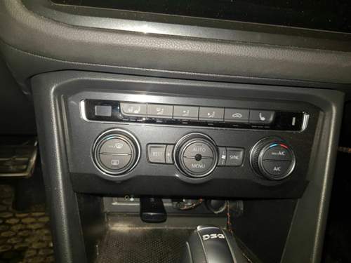

In der Bedienungsanleitung ist die Taste Rest für Climatronic beschrieben die die Restwärme des Motors beim Abstellen des Autos in den Innenraum leiten soll. So eine Taste kann ich nicht finden. Bin ich blind oder gibts die beim Tiguan nicht? Climatronic hab ich. Auch in der Bedienungsanleitung ist die nicht abgebildet, nur erklärt. Kann man das irgendwie anders einschalten oder ist das einfach falsch reingerutscht und das gibt es nicht? Oder hat das nur der Diesel?

mein 2.0 TSI Highline, Discover Media, nach KW45, hat die Rest-Taste im Bedienteil der Climatronic.

Mj 18 mit Rest Taste und kein Winter Paket. In der BA steht auch nicht das es Sonderausstattung ist oder Modell- oder Ausstattungsabhängig. Er hat es einfach.
2018-02-28-20-20-00
Ist der ohne REST Taste evtl. ein EU Fahrzeug?

Tiguan 2.0 TSI 4M:Bei mir dauert es mit der Wärme genau 1Min 30sec.dann kommt kalte Luft. Komme gerade von VW nach 5 Std. Fehlersuche und Rücksprache mit Wolfsburg. Die Aussage ist das die Taste (RESTWÄRME und die Temperaturanzeigen sowie das Gebläse) Anzeigt aber NUR beim Diesel nicht beim Benziner auch Funktionieren !!!???
Habt Ihr auch die Erfahrung gemacht?
Tiguan 2.0TDI 4M } Restwärmefunktion funktioniert einwandfrei, auch über mehrere Minuten. Einfach Top die Funktion
@Cliv - Stimmt, die TSI haben offensichtlich keine elektrische Wasserpumpe die das Wasser im Wärmetauscher (für die Heizung) in Bewegung hält damit das Wasser dort nicht kälter wird und die Heizung in Folge dessen nur noch kalt bläst. Die zusätzliche WaPu ist wohl nur dabei wenn (beim TDI) der elektrische Zuheizer verbaut wird.
