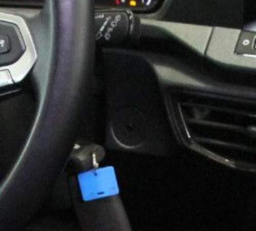

Hat wer eine Ahnung an welcher Stelle der verbaut ist ?

Ich meine der sitzt direkt an der Lüftungsdüse und misst die Ausströmende Luft.
Weißt Du auch an welcher genau ?
das müsste das runde Teil mit einem mittigen kleinen Kreis, rechts zwischen Lenkrad und Luftdüse, sein
Hast mir den Tag gerettet 👍
Meinst Du das hier in der Mitte was schwach zu erkennen ist ? Ich frage mich warum da eine Blende drin ist die keine Funktion hat . Jetzt wird mir einiges klar …
Danke Reyku,
ich dachte, das ist der Schlüsselsensor der Wegfahrsperre und Alarmanlage. und den Temperaturfühler eher im Bereicht des Innenrückspiegels oder Dachkonsole vermutet.
Da hab ich wieder etwas gelernt.

Gem. den technischen Dokumentationen die ich bei erWin gekauft habe (empfehlenswert, kostet nur 7 € ) müsste es dieses Teil sein

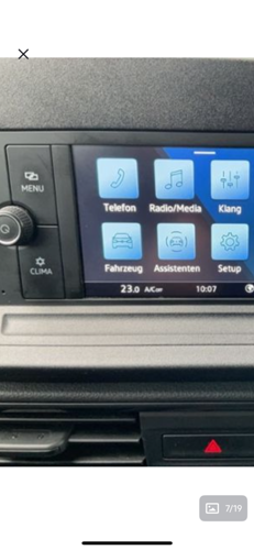

Danke , Schaltplan habe ich schon . Der Temperatursensor fehlt bei mir aber die Verkabelung ist vorhanden. Bin am grübeln ob man die Klima umbauen kann auf automatische Regelung. Auf dem Bild scheint es das zu geben . Bei mir geht es nicht. Hab ein Klimagerät mit Index AA aber die automatische Regelung benötigt AC
