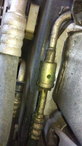

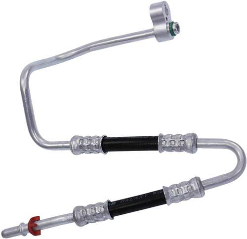

Hallo, wie löst man die Klimaleitung an dieser Stelle? Wie, wo, was drehen, ziehen?
Siehe auch Bild, Klimaleitung neu, den Teil mit dem roten Stück. Wie steckt man den dann richtig ein?

Mensch ist doch ganz einfach! Bei der einen Ende ist eine Schraube . Bei der mit der roten Kappe ist ein grünes Ding . Drücken und abziehen!

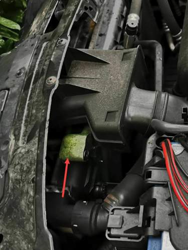

Danke :-). Das eine Ende mit der Schraube ist klar, findet man auf Youtube auch genügend Infos.

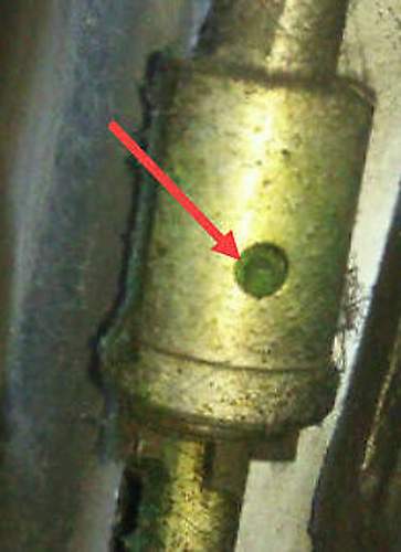

Das Prinzip vom anderen Ende scheint mir aber nicht ganz klar, wenn man es nicht täglich mit Autos zu tun hat. Wo drücken? Beim Bild siehe roter Pfeil?
Bestellen / Auseinandernehmen und dann nicht wissen wie weiter, möchte ich vermeiden.
Und einsetzen? Einfach hineindrücken? Für was ist die rote Kappe?

Grünes Ding
Die rote Kappe ist bei dir Grün ! Das tut vermutlich dafür sorgen dass der Schlauch nicht weiter rein rutscht oder Spiel hat !
Genau so wie aufm deinem Pfeil auf grün drücken und den Schlauch abziehen!

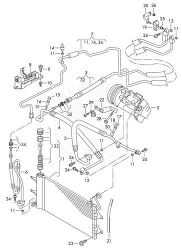

unter amcarparts.co.uk und Model Skoda, Fabia 2, 2009, findet sich ein Klimaschema siehe Bild. Das Schema zeigt jedoch, dass noch eine Kupplung Nr.34 / 6Q0298260 benötigt wird??
Aber auch der angegebene O-Ring von polobuddy wäre nicht richtig, müsste Nr.11 sein, also 10.8x1.82 / 8E0260749.
Aber ich glaube mein Model ist ein wenig speziell, und das Schema ist nicht ganz richtig? Hat jemand ein passenderes Schema?

OK ich habe dir die Dichtung Nr13 genannt.

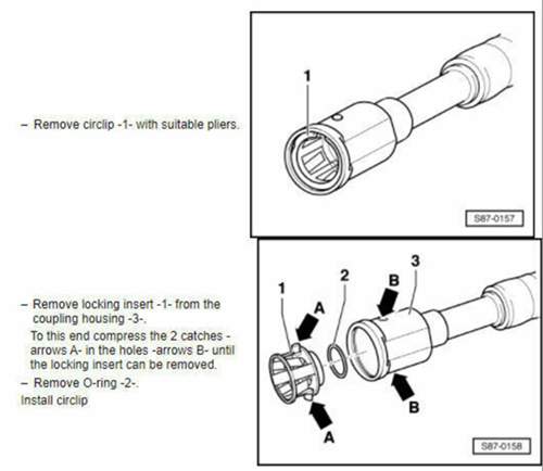

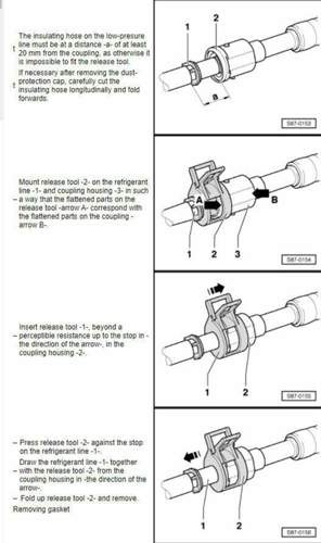

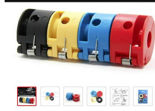

Naja, sieht komplizierter aus, siehe Bild... braucht sogar ein Werkzeug? Wo bekommt man das?
