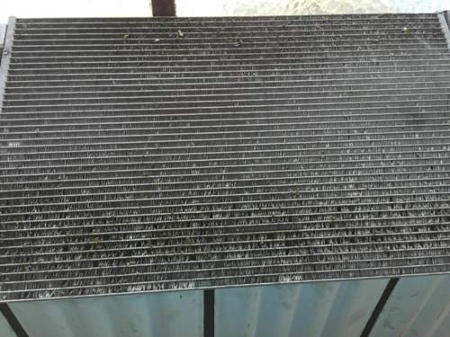

So. mein Klimakondensator ist auch hin 🙁 (Biturbo, 107.000km, Baujahr 11.2012).
Schaut euch doch bitte mal das Foto und das Video an. Leider ist in meiner Garantieverlängerung die Klima nicht mit dabei.
Kaum fährt man mit den Finger über das Alu verbiegt es komplett (siehe untersten zwei Reihen).
Hat sowas von euch schon jemand auf Kulanz bekommen?
Img-0344
@Magoo2 schrieb am 3. Juli 2015 um 20:45:00 Uhr:
Was vollkommen normal ist.
