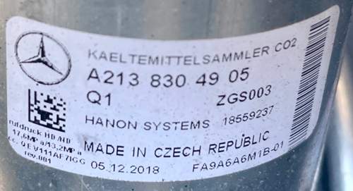

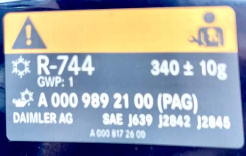

Welche Klimaanlage ? 220 D mit großer Klima = CO2 Klimaanlage....

Es wurde gefragt welche Klima bei dir verbaut ist.
Sieht man auch am Aufkleber für Kältemittel.

Beim Preis von 2000 Euro für den Kompressor würde ich mal auf eine normale Anlage (also kein CO2) schließen.

hier noch die Fotos von den Etiketten. Vielen Dank für eure Infos.
