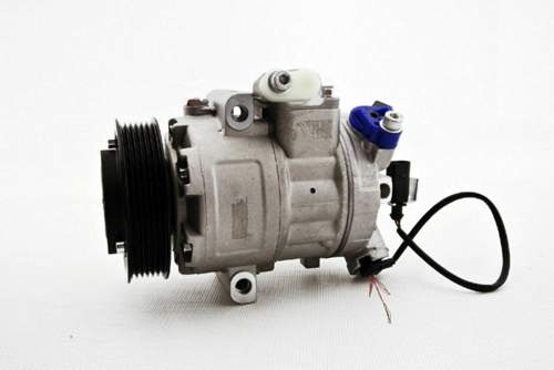

Habe heute die Unterverkleidung des Motors abgehabt um den Luftfilter zu wechseln.
Ach was fürn toller Einbauplatz !1
Dabei konnte ich sehen das unten am Klimakompressor ein grünlicher Tropfen hing.
Ist das eventuell das Öl was mit eingefüllt würd um den Kompressor zu schmieren.?
Ob die Klima noch kult kann ich nicht sagen. Ist bei uns draußen noch zu kalt.
wie kann ich das trotsdem prüfen .
Oder sollte ich die Klima nicht mehr einschalten ?
Brauche ich nun einen neuen Kompressor oder kann man da was abdichten.
Keine Ahnung wo das her kommt bzw was da undicht ist.

könnte mir jemand die Teilenummer des Kompressors mitteilen
soweit ich jetzt feststellen konnte läuft die klima noch.
zumindestens klickt da was und der Leerlauf des Motors ändert sich auch leicht
so richtig testen bei den jetziegen Außentemps kann man das alles ja wohl nicht, Oder ?
Das gün gelbe was ich da unten gestern gesehen habe ist wohl das Kontrastmittel.
aber wo kommt das her
Frage
klima so lange laufen lassen bis sie völlig ausfällt. Dann ist weniegstens kein Druck mehr drauf.
ich habe mal nen Bild mit reingepackt und gekennzeichnet wo der Tropfen sich sammelt
ist das der Druckschalter ?
eigentlich müsste der doch den kompressor schützen wenn nichts mehr drauf ist.
Richtig ?

es scheint so als ob bei dir etwas undicht ist. Ja , was du angekreuzt hast ist der Druckschalter.Die Klima läuft so lange bis der Druckschalter wegen Min. Druck abschaltet. Der Kompressor wird meistens erst gekillt wenn er weiter läuft aber kein Oel mehr von der Kuhlflüssigkeit begommt. Kommt der Tropfen denn immer wieder neu ? und wo genau ? Wenn ein Anschluss undicht ist kann man eine neue Dichtung einsetzen ( je nach Anschluss Gummi Dichtungsringe Rosa Spez. für die Klima).
Mein Tip:
Lass am besten erst mal einen Klima Check mit Dichtigkeitsprüfung machen,dann kann man vielleicht mehr sagen bzw. sehen. So lange würde ich die Klima aus lassen. Vielleicht schwitzt es auch nur raus.

Dann müsste doch das Kühlmittel auch raus sein wenn nun auch schon leicht Öl austritt .
Vom gelb grün schimmerlichen Kontrastmittel was auch zu sehen noch dazu
Das Kühlmittel ist mit dem Öl gemischt. Meine im A6 lief auch noch mit der Hälfte des Kühlmittels, also muss erstmal ganz schön viel raus bevor der Druckschalter abschaltet. Aber selbst wenn sie von alleine abschaltet kannst du nicht einfach die Leitung auf machen. Erst mit dem Klimagerät leeren lassen dann abdichten und dann neu befüllen.

deswegen erst mal die Aktion mit dem Saubermachen und wieder schauen ob man genauer etwas orten kann.
Irgentwo muß ja die Suppe entweichen . Unten drunter wars jedenfals mächtig eingesaut.
Wenns Motoröl gewesen wäre würde sich das nicht grün- gelb leuchten was schon ohne die UV Brille zu sehen ist.

Wollt berichten
Nach dem wir von unten alles gesäubert hatten ist Frauchen nun ca. 3 Wochen mit dem Wagen gefahren.
Leider leckt da nun wirklich der Kompressor.
Das Teil kostet bei Audi /VW über 500 Euro.
Habe jetzt einen bei AC Part bestellt für 250 Euro.
Nächte Woche baut meine Werke das Ding ein.Trockner kommt dabei auch gleich neu rein.
