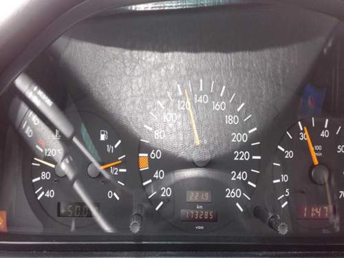

P.S. Damit Du siehst wie wichtig eine Klima sein kann, habe ich mal ein Photo von hier gepostet 🙄

ja, die Vorzüge so ner Klima kenn´ ich schon auch, die is´ die letzten 20 Jahre jahraus, jahrein gelaufen. Hab auch so´n Bild, da waren allerdings "nur" 48°C drauf, allerdings stand da auch die Nachmittagsonne am Plattensee direkt auf´m Temperaturfühler. ;-)) ich dachte bis heute, dass die Anzeige auf 48°C grad begrenzt sei, jetzt weiß ich, dass es doch noch höher geht.
