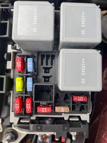

Das Relais für den Klimakompressor hat er nicht gefunden. Weiß jemand von euch wo diesel Relais ist? Im Motorraum, der Sicherungskasten hat 3 Relais. Diese hat er durchgemessen und die sind alle in Ordnung.

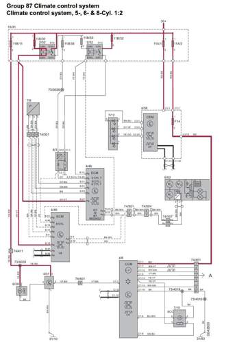

Bei dem Relais sollten zweimal bei angeschalteter Zündung Spannung anliegen, einmal von der Sicherung F32 11/B32 und F33 11/B33. Zusätzlich geht eine weitere Spannungsversorgung direkt zur Magnetkupplung F38 11/B38 und versorgt dort einen Drucksensor(Niederdruck ??). Von dort aus geht das Signal dann zum ECM, welches den Steuerkreis des Klimaanlagenrelais gegen Masse schaltet.Checke also ob dort überall an den Relaiseingängen Spannung anliegt und die Sicherungen ok sind. Dann Aktuatortest mit Vida. Und danach ggf. Prüfung des sensors, obwohl hoier ja Vida einen Fehler setzen müsste.die Kabelfarben an der Kupplung Grau-Blau- Spannungsversorgung Sensor
Grau-Schwarz-Ansteuerung Magnetkupplung
Grau- Signal zum ECM
Die Magnetkupplung selbst liegt direkt auf Masse.

Im angehangenen Stromlaufplan ist die Magnetkupplung Bauteil 8/3

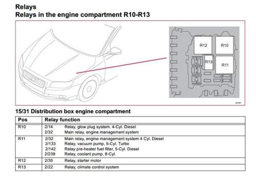

Das Relais 13 findet du oben im Sicherungskasten.
Relaisplatzierung

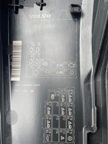

Sicherungen habe ich alle überprüft. Die Sicherung 32 und das Relais 13 gibt es bei mir nicht.
