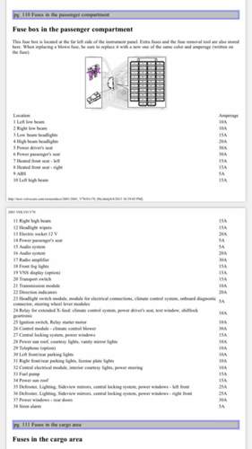

30 A - Nr. 26
Am liebsten würde ich jetzt gleich noch hingehen und checken aber ich verschiebe das lieber doch mal auf morgen ... morgens, wenn ich was sehen kann ...
weil es jetzt doch schon ein wenig spät und dunkel ist 😉
... wie hast Du das rausgekriegt?
Hast Du einen Schaltplan? Sicherlich. Ich ja auch - aber der ist ... recht unübersichtlich.
... oder war das ganz einfach das ... Bordbuch?
das hab ich momentan nur als pdf datei und hab's darin nicht gefunden
Das kriegst du mit g***le raus, kommt ja nur auf die richtige Suchstrategie an.
Und im Bordbuch steht garantiert was zu den Sicherungen. Zumindest in der Online-Version (die 1:1 die Analog-Version wiedergibt) 😉
34833dba-8b15-4c36-9c85-c76ac0a7fbac
Du kannst dir auch die Volvo app aufs Handy laden.
Da hast du auch die Betriebsanleitung immer dabei.
...und in dem Deckel sind die Sicherungen auch beschrieben...
Aber nicht schauen - MESSEN!!!

- alle Sicherungen ganz
(die Nr. 26 war bei mir anders beschriftet - so daß ich sie der Beschreibung nach nicht dem Klimateil zuordnen konnte)
