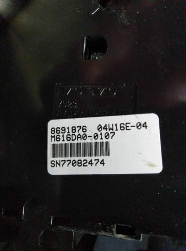

So, jetzt ist meine Frage welche der Nummern auf dem Klimateil den passen müssen wenn man sich ein gebrauchtes besorgt....??
Habe ein Foto angehängt
Klima-volvo
Die 8691876 ist die Teilenummer und die muss passen und die andere daneben könnte auch entscheidend sein. Modelljahr sollte halt passen.
Gleiches Baujahr ist entscheidend. OE nummer nicht. Besorge dir von Baujahr 2004. Beachte vorher Batterie abklemmen und anklemmen sonst Airbag fehler. Ich habe meine wegen lauter Sensor Lüfterchen gewechselt. OE Nummern stimmten nicht. Baujahr war maßgebend. Funktioniert einwandfrei.

Richtig. Das Modelljahr siehst du, @Nachlese, an der 10. Stelle deiner VIN.
Bisher hast du aber auch noch nirgends geschrieben, welches Modell (S60, V70, S80) aus welchem Modelljahr.
Volvo hat teilweise beim Wechsel der Modelljahre die Codierung des CAN Bus geändert, und zwar bspw. beim V70:
- 2000 und 2001 sind gleich
- 2002
- 2003 und 2004 sind gleich
- 2005 bis 2007 sind gleich
Die Teilenummer allein nützt dir nichts, weil sie keinen Hinweis auf das Modelljahr (und damit auf die CAN Bus-Codierung) enthält.
Als ich meinen V70 von der manuellen auf die automatische Klima umgerüstet habe, war mir auch nur die 10. Stelle der VIN wichtig. Teilenummer war egal. Läuft.
