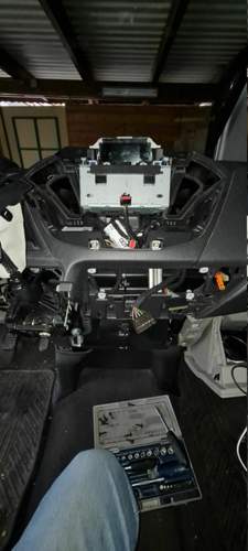

Soweit alles gut machbar...
Eingebaut ...danch ließ sich der Motor nicht mehr starten..??... ausversehen ein Kabel für den Highspeed canbus beschädigt...wieder in Stand gesetzt...löppt..
Insgesamt hat es mich 3h gekostet inkl. Aussaugen, Werkzeug suchen.. Fehlersuche..
Die beiden Sensoren brauchen noch mehr Aussparungen als wie in der Anleitung angegeben...auch das ist in den 3h inkl.
Die nächste würde in 1,5h eingebaut sein..

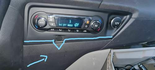

Nun doch schon etwas früher an den PC gekommen.
Ich hoffe die eingezeichneten Stellen passen.

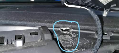

Beim Sonnenstandssensor ist darunter direkt ein Plastiksteg der weg musste und der Sensor ist so nah am Rand, das auch eine kleine Aussparung am Amaturenbrett gemacht werden musste, wird aber verdeckt von der Abdeckung also ncihts zu sehen davon.
Am besten kann man die Stelle sehen wenn man das Radio Display einmal rausnimmt, Deckel rauf und dann sieht man was stört,..
Beim unteren Temperatursensor störte von der unteren Abdeckung genaus so eine verdeckte Kante.
Ich habe es mal ein gezeichnet.
Vom verdeckten Teile einfach ein Stückchen rausgenommen.
kurz angehalten --> markiert --> gesägt.
Am besten klappt das mit einem Bosch Multitool.
Was mir am meisten Probleme gemacht hat, ist der Zigarettenanzünder/12V Buchse.. bekommt man nicht raus bzw wieder rein.. man muß es wohl erst noch in die 2 Teile zerlegen.. was aber ich nicht wollte.. besorege mir da noch einen Neuen..
Probefahrt gestern gemacht --> ja so wie beschrieben geht es.

Die Kabel an die OBD Kabel anklemmen war auch doof. da ich ausversehen beim abmachen des KabelschutzTapes den Highspeed CAN BUS (liegt als Schlaufe bis kurz vor dem OBD Terminals) durchtrennt hatte.
etwas wenig Platz und die Mitgelieferten Quetscher sind viel zu groß. Habe dann meine eigenen benutzt.
