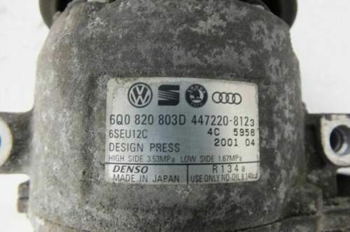

Klimaautomatik geht nicht die Magnetkupplung zieht nicht an . Klimagas ist aber vorhanden. Hat das Modell auch ein Klimadruckschalter?
Und ich habe 3 Fehler abgespeichert.
Ich hab bei EBay nach einer billigen Magnetkupplung geschaut, aber ob es die richtige ist ? Da ist gar kein Kabel dran das wundert mich.
Ich poste mal ein Foto von dem VCDS , und verlinke das Teil von EBay mal .
Link:
https://rover.ebay.com/.../0?...
Reicht diese Magnetkupplung hier aus oder was muss ich genau bestellen?

Es ist der Originale VW Kompressor verbaut.
6Q0 820 8030
FIN=Fahrzeugidentnummer (deutsch) engl: VIN
ET-Nr.= Ersatzteilnummer
Die Aussage stimmt leider so nicht...VW baut keine eigenen Klimakompressoren
Siehe auch hier: Die Autodoktoren Klimaanlagen Spezial
https://www.youtube.com/watch?v=skN0O_NfRoU
6q0 820 803 d
FIN = Fahrzeug-Identifizierungsnummer
==> https://de.wikipedia.org/wiki/Fahrzeug-Identifizierungsnummer
Die hast Du schon in Form deines Service-Aufklebers im anderen Thread gepostet. (WVWZZZ9NZ4D069151)
https://www.motor-talk.de/.../20190422-193041-i209552097.html
6Q0 820 8030 - die letzte 0 wird wohl ein D sein (genau wie im oben verlinkten DENSO-Katalog angegeben)

* 6Q0 820 803 D Klimakompressor DENSO a.A. Nicht verfügbar ca. 450 -500 €
Ersatz 6Q0 820 803 DX Denso 450-500 € auch nicht mehr verfügbar (10 Jahre ET-Frist abgelaufen)
Umbau auf 6Q0 820 803 HX Klimakompmpressor Sanden wäre möglich, Jedoch auch nicht mehr lieferbar

Das Ding ist für Denso, ist das die Magnetkupplung?
Oder braucht man noch andere Telle ?

Ist schon korrekt. Ich habe an unserem DS3 auch schon eine Magnetkupplung ausgetauscht, das lag in ähnlichem Preisrahmen. Aber ich hatte zuvor auch zweifelsfrei abgeklärt, dass es auch wirklich daran lag. Du schreibst aber z.B. vorne, dass du gar keine Kabel sehen kannst. Ich weiß jetzt gerade nicht mehr genau wie die Denso-Kompressoren aufgebaut sind und ob sie nicht eine andere Kupplung haben. Ich habe in Erinnerung dass diese immer mitlaufen und einen Überlastschutz mit Silentdämpfung haben, d.h. dass dort eine Sollbruchstelle drin ist, die ein Blockieren der Riemenscheibe verhindert. Wenn du jetzt keine Kabel siehst, deutet das schon darauf hin und du wirst nicht umhin kommen den kompletten Kompressor zu tauschen. Und das wird mehrere Hundert Euro kosten. Daher der Hinweise vielleicht auf die Klimaanlage zu verzichten, wenn dir das Auto nicht mehr so viel wert ist.
Wenn es nicht geht verzichte ich werde es aber Probieren
Ohne Gewähr, aber hat der Polo 9N noch einen magnetschalter?
Ich hab was im Kopf, dass der 9N als einer der ersten eine ganz neue Klimatechnik an Bord hatte wo der Kompressoren immer mitläuft?
Ohne funktionierendes Gebläse geht keine Climatronik, das verhindert das Steuergerät. Der Kompressor läuft mit 2% Leistung zur Schmierung.
