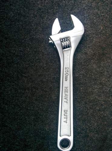

- Die Klimaleitungen habe ich hochprofessionell mit 30mm Engländer und Rohrzange gelöst/festgezogen.
Engländer ist ok zum Gegenhalten, hier wären aber Maulschlüssel bis 30mm ratsam, da man sonst leicht abrutschen kann und den Kondensator z.B. zerstören.

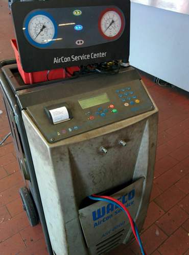

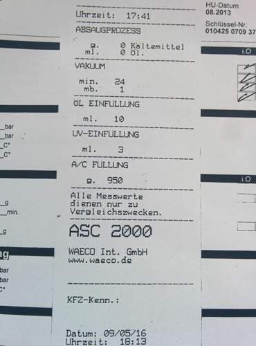

Das Befüllen gestern war Nervenkitzel pur 😁 Wird das Vakuum gehalten? Ist wirklich alles dicht? Wird der Kompressor anlaufen?
Ja, Gott sei dank hat das gestern alles geklappt 🙂 Die Mechaniker gestern haben sich glaube ich auch mit mir gefreut, die habe ich wohl angesteckt 🙂 Das erste mal "Knöpchen drücken", der Druck auf der Niederdruckseite sinkt und die Anlage beginnt zu arbeiten... Herrlich. Die Drehzahl am 601 geht etwa auf 500 1/Min runter, hier werde ich den Leerlauf noch etwas anheben müssen. So ist nämlich auch das Anfahren am Berg wirklich nicht so ohne... Wenn der Kompressor einkuppelt, merkt man das natürlich schon extrem.

Erfahrungen mit Werkstätten:
Leider viele schlechte. War in 2 Werkstattketten, weil ich dachte, ist ja eine einfache Aufgabe, warum weit fahren. Auch hier könnte ich einen Roman schreiben, die Kurzfassung: Viele drücken nur auf den Knopf vom Gerät und das war es. Einige füllen nur Stickstoff auf und schauen dann, ob es irgendwo zischt. Fehlersuche? Fehlanzeige. Es werden nur Teile getauscht! Neben mir stand ein T5 mit großer Klimaanlage (übrigens gleiche Füllmenge), der tat mir echt Leid. Bekam gesagt, dass man die Lecks meist nicht finden könne und dass sie zu einem Austausch von dies und jenem raten. Kostenpunkt 1000€. Ich hab mir den dann an die Seite genommen und ihm die Adresse genannt, wo er für 20€ gesagt bekommt, WO GENAU die Anlage undicht ist, sodass er nur das tauschen muss was auch kaputt ist. Also, sucht euch im Vorfeld eine Werkstatt für Dichtheitsprüfung und Befüllung, die auch fähig ist. Am besten eine mit Formiergas-Detektor. Ich bin so 180€ losgeworden, wenn man es gleich richtig macht geht es auch für 100. Gott sei dank gibt es mindestens 2 gute 124er Werkstätten in NRW...

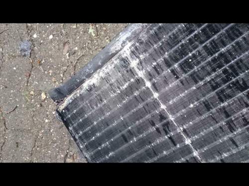

Zum Ausbau, hier mal zwei Bilder vom Klimakühler und ein Bild vom Motorkühler.
Da sieht man gut wo der Schmodder sitzt und die Kühler weg pfaulen.
Ist mein Klimakühler noch ok so?
