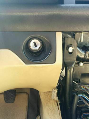

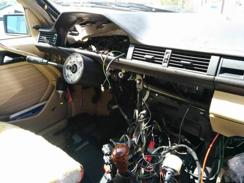

Komisch, warum sitzt jetzt mein Zündschloss so weit oben? Das kann man doch gar nicht verkehrt einbauen? Der Blockierpin war eigentlich in dem dafür vorgesehenen Loch... Häh?!
Img-20160422-153519
Das hat Spiel, Klemmschelle lösen und nach unten drehen hilft 🙂
Ok Verkleidung noch mal lösen - danke für die schnelle Antwort Mark, gehe ich gleich bei.
Gruß,
Lasse

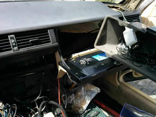

Puh,
für heute gebe ich mich geschlagen. So ein Amaturenbretteinbau ist noch mal ´ne andere Nummer.
Drin ist soweit alles bis auf den Aschenbecher.
Wollte dann eine Probefahrt machen: Springt nicht an. Shit.
Gott sei dank hatte ich nur den Stopphebel blockiert 😁
Lief dann kreischend, der Halter schleift wohl etwas an dem Schwingungstilger vorne. Schleift sich schon ein 😁
Weitere Probleme:
- Radio geht nur rechte Seite
- Leuchtweitenregulierung tot
- Beleuchtung Mittelkonsole tot
- Sitzheizung rechts geht nur noch Stufe 1
- Lampenkontrollleuchte leuchtet nicht mehr
Das wird noch eine lustige Fehlersuche. Aber fahren kann ich scheinbar erstmal wieder.
Auf der Habenseite steht, Lüfter tut, Umluftklappe scheinbar auch. Airbag hat keine Fehler. Vorglühen funzt auch sowie alles was vorher halt auch funktionierte bis auf das obige halt.
Man kann einfach unheimlich viel falsch machen beim Einbau irgendwie 😁
Gruß,
Lasse

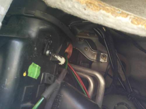

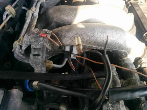

Sorry dass ich das Thema schon wieder hoch hole, aber für die, die das Nachmachen wollen und einen Magnetlüfter haben: Tauscht man den Motorkabelbaum komplett aus, muss man den alten Baum am alten Stecker für den Tempschalter 100° noch kurzschließen, sonst geht der nicht mehr.
Ohne Klima funzt das so: Temp-Schalter bekommt Strom von Sicherung 7 und geht von da aus zur Lüfterkupplung.
Mit Klima funzt das so: Temp-Schalter bekommt Strom von Sicherung 7, geht zum Doppelkontaktrelais für Zusatzlüfter und von da aus zur Lüfterkupplung. Warum der Aufwand? Vermutlich wird einfach der Thermoschalter geschont, weil dann nur noch ein ganz geringer Strom drüber läuft. Und bei Klima werden die 100° ja doch mal eher erreicht.
Sicher auch nützlich für alle anderen Fehlersuche, falls die Kupplung mal nicht tuen sollte 😉

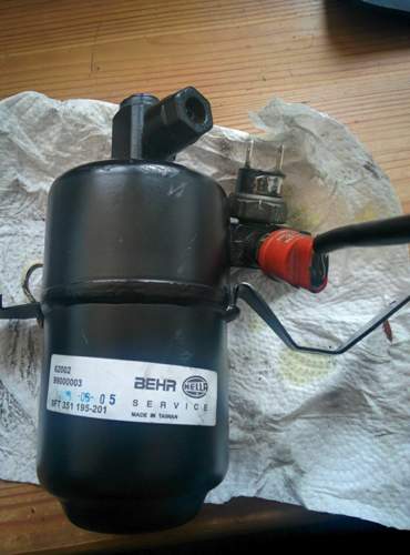

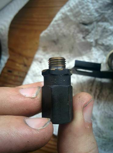

Habe gerade die Zeit genutzt um den neuen Trockner schon mal mit den Druckschaltern und neuen O-Ringen zu bestücken. Geht auch soweit gut.
Was mir aufgefallen ist, der neue Trockner hat dieses 40-Bar Überdruckventil nicht, nur eine Blindkappe. Ich werde es wohl besser mit übernehmen? Dazu benötigt man eine weitere Dichtung (A1409971145), gerade bestellt.
Ich bin mir nämlich nicht sicher ob die Blindkappe und vorallem die Dichtung von jener auf R134a und den Betriebsdruck ausgelegt ist... Andererseits erschließt sich mir der Sinn des Ventils nicht, da es nicht einzeln neu zu bekommen ist. Nunja, Hauptsache dicht^^

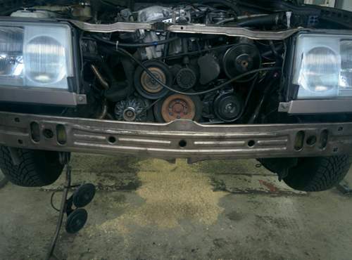

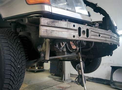

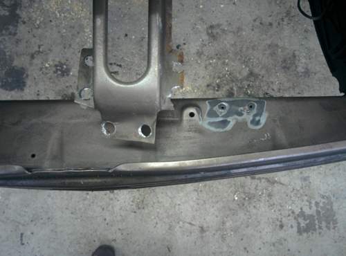

Planänderung, heute schon richtig was geschafft:
- Einbau tiefe Kühleranlage
- Bohrungen in die Ölwanne und Drehzahlgeber montiert
Hatte zwischen drin 2-3 kleine Herzinfarkte, weil das Fett im Front-Querträger immer brannte beim Schweißen. Das Ding war auch gut verzogen aber nun gut, er sitzt nun bombenfest. Muss noch Lack auf die Grundierung. Probefahrt war soweit gut, aber ich glaube er leckt leider minimal KW.
Dann haben wir noch ein 17,8mm Loch in die Wanne gebohrt und ein M6 Gewinde reingeschnitten. Ging astrein, Drehzahlgeber sitzt.
Bin schon ganz kribbelig, jetzt den Kondensator und Trockner und Lüfter einzusetzen. Und den neuen Stoßfänger noch. Endspurt.
Die Träger lasse ich übrigens Signalrot. Als Hommage an den Schlacht-200D 🙂
Der neue Kühler ist ca. 50% größer. Wie ein 200D den warm bekommen soll ist mir noch ein Rätsel, aber gut, wenn man mal nach Afrika fährt...
Gruß,
Lasse

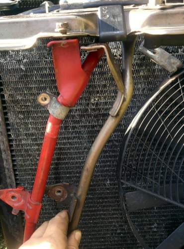

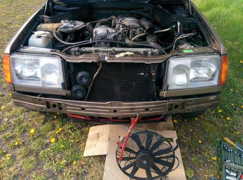

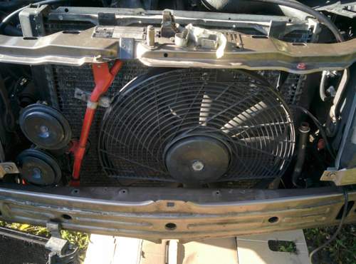

Heute abend noch schnell alles vorbereitet für morgen.
Also Stoßfänger schon mal ab, bissl lackiert. Dachte ich mir, kannst auch gerade noch den Lüfter einsetzen. Nach 30 Min dacht ich, ich bin einfach nur doof, weil ging nicht. Dann nochmal nachgedacht und dran erinnert, dass an zwei verschiedenen W124 eigentlich nie ein Teil gleich ist (das einzige was an 124ern über die Bauformen/Baujahre hinweg gleich ist, sind ein paar Fahrwerksteile, habe ich das Gefühl....).
Tatsache, der Hupenträger ist bei Klima leicht anders. Gott sei dank hatte ich beim Ausbau so etwas befürchtet und hatte das Teil noch. Lüfter und Kondensator sitzen schonmal.
Morgen SW raus, Trockner rein und alles zusammen tüddeln. Muss bis Freitag 15:00 fertig sein, da ist Befüllungstermin (104€ wollen die haben...). Hoffentlich werde ich bis dahin auch fertig und mache nichts kaputt - soll ja warm werden. Aber dass die Klima gleich dicht ist und läuft, daran glaube ich eigentlich eh nicht...
Davon mal ab sieht so eine tiefe Kühleranlage gleich nach 30 PS mehr aus 😁
Bei Benz bekomme ich die Klimadichtungen jetzt schon kostenlos, muss dafür im Gegenzug aber berichten 😁
Gruß,
Lasse
Kondensator anprobieren
Hupenstrebe anders
Lüfter sitzt
+2

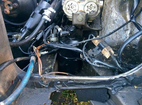

Jetzt ging es Schlag auf Schlag. Heute morgen um 6 aufgewacht und direkt losgelegt (0° kalt, brr).
Ergebnis: Die Anlage ist nun vollständig verbaut.
Ich mag es selbst noch nicht so richtig glauben. Vorallem, was mache ich jetzt bis morgen Nachmittag zum Befülltermin, ich will´s jetzt wissen 😁

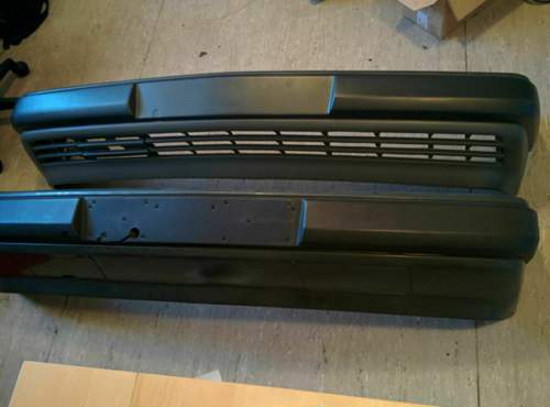

Tja was gibt es sonst noch zu sagen... Trockner anbringen ging ziemlich gut. Die Druckleitung zum Kondensator hin ging schwer drauf, hoffentlich noch alles dicht. Der Rest war ja nur paar Schrauben raus und rein drehen, Verkleidungen anbringen etc. pp... Der Vorwiderstand schaut allerdings nicht mehr so pralle aus.
Den billig-Stoßfänger habe ich soweit passend gemacht wie ging, aber ist halt Gelumpe. Ist ein Spalt unter den Scheinwerfern. Hier möchte ich beizeiten mal auf was originales wechseln. Habe übrigens jetzt einiges abzugeben, auch meinen alten Stoßfänger, der noch sehr gut ist.
Fehler auslesen ergab: Fehler 33, Druckschalter, Anlage leer. Kein anderer Fehler, schon mal nicht so schlecht 🙂
Vorne ist er jetzt etwa auf Mopf 1 Werkshöhe, also etwa 1 cm runter gekommen. Ich mag es ja eher richtig hoch, aber das passt gerade noch ohne Gummis anpassen^^ Vllt. beschweren sich dann auch mal weniger Leute über die Höhe 😁 Bei jedem Treffen: Schneid mal die Federn ab... NE! xD Ist ein Komfortmobil.

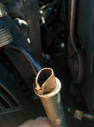

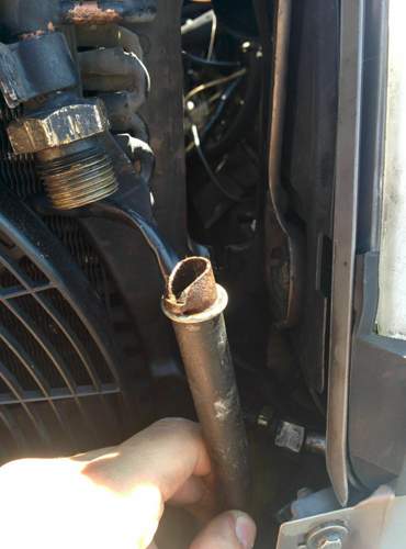

Ich konnte nicht abwarten bis Montag, davon war auszugehen...
also fuhr ich heute früh durchs Siegerland, immer auf der Suche nach offenen Werkstätten...
Die erste wollte Befüllen und dann das Leck suchen, meinte aber, dass die kein Kontrastmittel mehr haben und das ganze Öl aus der Anlage (mit UV) raus käme beim evakuieren... ist das so? Ich meine nein. Dann wollten sie ohne Evakuieren befüllen, da bin ich lieber gefahren bevor mir Wasser oder Wasserdampf den Kompressor oder sonstiges zerstört...
Die nächsten 3 überspringe ich mal...
Nr. 5 war eine freie Rover/MG Werkstatt, hälst du mal an, vllt. haben die ja ganz gern zur Abwechslung auch mal ein gutes Auto da 😁 Jemand kam mir entgegen, "Scheissladen"! fluchend... dachte ich mir, dann kann ja nicht so viel los sein 😁
Der Meister war auch tatsächlich unfreundlich, hatte aber Formiergas und Sniffer da. Bin dann eine Stunde spazieren gegangen und als ich wieder kam war das Auto auch schon auf der Bühne. Er hat alles abgesucht und siehe da, der Anschluss zum Kondensator hin war undicht (es pipte hochfrequent). Das N2 sammelte sich unter dem Schlossträger. Das war aber auch die einzige Stelle und es entwich nur sehr langsam. 23€ nochwas mit Rechnung, ich fand´s klasse.
Also nach Hause, Verbindung geöffnet und siehe da, große Scheisse (Foto).
Den Leitungsanschluss hatte es zerquetscht beim Aufschrauben. War wohl ein kleiner Differenzwinkel hin zum Kondensator und ich hatte nur 2 Hände und schon war es passiert. Der Kondensator scheint aber noch zu leben. Dichtung ist natürlich durch. Erstaunlich, wie dicht das noch war.
Also zu MB erstmal neue Dichtungen geordert. Die Leitung gibt´s neu nicht mehr, Gebraucht? Leider utopisch. Tjoa... Ideen?
Ich habe das ganze mal wieder "rund" geflext und den Flansch geschliffen. Theoretisch könnte das mit neuer Dichtung klappen, jedenfalls fühlt sich der Kondensatoranschluss noch ganz gut an, aber who knows... Sehen kann man nix, müsste ich ausbauen.
Montag Mittag geht es mit neuer Dichtung dann ab, wieder eine runde sniffen, und falls dicht auch Befüllen.
Irgendwelche Ideen was man mit der Leitung machen könnte? Abflexen, neues Rohr drauf, dicke Naht drauf, abdrehen lassen?
Wenn jemand so eine Leitung hat, gerne melden. Ich nehme auch andere. Das Ende könnte man ja abflexen und an meins wieder anschweißen. Das wäre wohl das beste, falls immer noch undicht.

Kannst du nicht versuchen, das kleine Loch zu zu schweißen und dann nochmal rund zu flexen? Sieht doch eigentlich noch rettbar aus...
