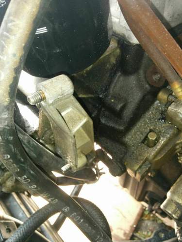

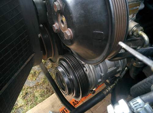

Heute wollte ich aufgrund des schönen Wetters mal den Klimakompressor einbauen und bin leider gescheitert. Die Schwierigkeit war, die 4 zusätzlichen Schrauben des großen KK-Halters in den Motorblock zu bekommen. Die Gewindegänge waren verdreckt und ohne Gewindeschneider nicht vernünftig sauber zu bekommen. Eine Schraube ging gut, die 2. ist mir abgerissen und steckt im Block, also Kommando zurück. Werde mir erstmal entsprechende Gewindebohrer besorgen und nachschneiden, denn das Risiko die letzten beiden Schrauben auch abzureißen ist viel zu groß, zumal ausbohren an der Stelle nur mit Motor raus oder sehr kompakter Bohrmaschine ginge. Und mit 3 statt 4 Schrauben hält das Ding immer noch Bombenfest, sind auch Paßstifte drin und vorne ist noch ein 2. Halter der den Haupthalter sützt.
Immerhin konnte ich schon einmal den zusätzlichen (anderen) Servopumpenhalter bei Klimaanlage verbauen. Dieser stützt die Pumpe (die durch den Kompressor stärker nach unten belastet wird) zusätzlich, da ich keine Lust habe, dass mir der normale Servopumpenhalter am Motorblock abreisst wenn ich die Klima einschalte^^ Vergleichsbilder siehe unten.
Nebenbei habe ich noch die undichten Servoschläuche getauscht, dito das Servoöl, dazu noch den Riemenspanndämpfer (Bei Klima höhere Dämpferkraft) und die Spannrolle. Feststellbremse nachgestellt. Der Radlauf ist auch wieder zugeschweißt. Also immerhin etwas, wenn das mit den Gewinden gut klappt ist der Komp. auch schnell drin... Ich weiß, wieder viel Geschreibsel um nichts 😁

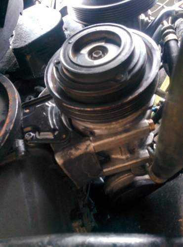

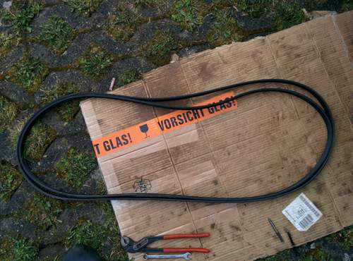

Kompressor sitzt. Nachdem ich die Saugleitung zwischen den Servoschläuchen durchgefuddelt hatte ging es gut. Kacke war nur das Gewinde nachschneiden, da das Schneideisen keinen Platz hatte und die 5,5er Nuss des auf den Bohrer passt und die 6er Nuss durchrutscht, so habe ich den Bohrer per Rohrzange drehen müssen und aufpassen, dass er mir ned abbricht. Die Schrauben des Halters gingen dann aber schön rein und der Rest war Kinderkram. Untere Schrauben vorher in den Kompressor stecken. Nur beim Riemenwechsel (50 mm länger) habe ich mir noch blutige Arme geholt. Egal, ende kommender Woche kann es dann hoffentlich mit dem Klimakasten los gehen.
Gruß,
Lasse
Äußerer Riemen 50mm länger
Komp. sitzt fast
Komp. sitzt fast

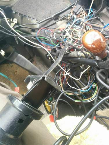

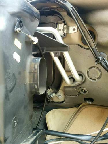

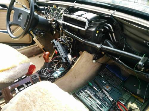

heute Nachmittag habe ich mal eben den Innenraum gesprengt, das geht recht schnell. D. h. Mittelkonsole, Armaturenbrett, Scheibenwischer etc. pp raus. So bin ich jetzt mal gezwungen mich die nächste Zeit mal dran zu setzen. Der Zusammenbau wird aber deutlich länger dauern 😁
Heizungskasten ist also draußen, morgen will ich evtl. den Innenraumleitungssatz verlegen und den verdammten Lüftervorwiderstand tauschen, aber mal sehen, dafür muss ich den Hauptkabelbaum beiseite schaffen und das nervt 😁 Ah und die Karosserielöcher muss ich mal reinschneiden damit ich die Kanten schonmal lackieren kann.

Wie machst du das mit dem Kabelbaum im Innenraum?
Tauscht den komplett aus oder modifizierst du die zusammen?
Ich tausche den komplett, habe den Werkskabelbaum nachgebaut. Falls dies nicht klappen sollte, mache ich daraus den orig. Nachrüst-Kabelbaum und löte die dann kurz vor dem Stecker zusammen. Wenn ich es schaffe, mache ich mal Fotos von allen Ausbindungen des Innenraumsatzes wenn es soweit ist.

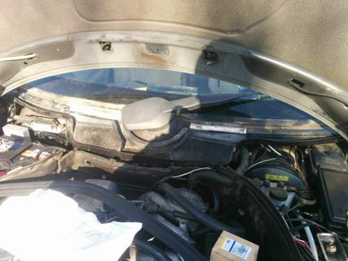

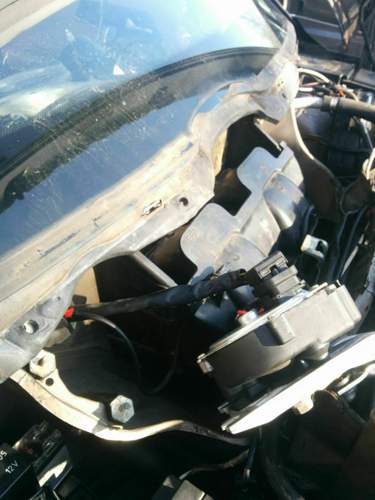

Heute zwar nicht das geschafft was ich wollte, aber immerhin etwas. Paar Kleinigkeiten konnte ich erledigen, dazu die Karosserielöcher reingeschnippelt und den Scheibenwischer auseinander gebaut und die größere Dichtung bei Klimaanlage verbaut.
War teilweise ziemlich fummelig. Bitte kein Kommentare zu dem Durchbruch für die Kältemittelleitungen, seid so gütig^^ Ohne Erfahrung mit einer Säbelsäge, schlechtem Werkzeug, wenig Platz und etwas Aggression sieht das halt so aus... Erfüllt aber seinen Zweck, passt schon, und lackiert ist auch schon 😁 Ganz zu Anfang hatte ich mir auch gleich selbst eins auf die 12 gegeben und das Sägeblatt verbogen...
Nach vgl. mit dem Heizungskasten stellte ich noch fest, dass der Klappenschalter beim Klimakasten defekt war. Den auch noch getauscht...

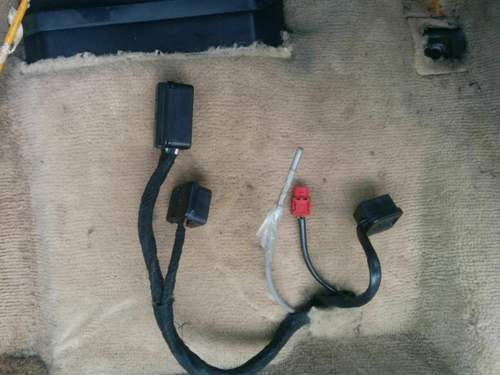

Gestern habe ich viel gemacht, ohne das man was sehen würde. Habe beide Leitungssätze soweit verlegt, und stehe im Augenblick vor dem Problem die im Sicherungskasten zu vereinen. Irgendwie gibt es zu viele Varianten das zu realisieren, und ich muss erstmal wieder Schaltpläne wälzen (Bild 4).
Deshalb habe ich erstmal mit dem Airbag-Baum weiter gemacht... Auch nicht schön, die schweren Sitze raus (elektr; MAL; Feuerlöscher; Orthopädisch; Sitzheizung; Verstärkt; --> Gewicht), wieder zig Verkleidungen weg und den alten Gurtstraffer-Baum heile entfernen. Überall ist Fett (z.B. aus Schweller), was etwas nervt. Aber das ist ja gar nicht was Thema. Was ich sagen will: Airbag-Gedönse dauert auch noch, danach geht es erst mit den Klima-Bäumen weiter und dann erst kann ich langsam daran denken auch mal wieder etwas (z.B. Klimakasten) zusammen zu schrauben... Übrigens hängt das auch vom Wetter ab und wenn wer neben mit parkt bekomme ich die Sitze nicht raus... Parkplatzschrauben halt.
Mords der Aufwand... Warum muss der Klimabaum auch mit dem Vorglühleitungssatz zusammenhängen, kruzefix. Wäre es ein Benziner mit Viskokupplung wäre ich mit den Kabeln schon fertig...
Aber es wird... irgendwann^^ Mir graut es nur vor dem Moment, an dem ich die Batterie wieder anschließe. Vermutlich zündet zunächst mal der Airbag, dann schmort der Sicherungskasten weg, Heizung und Vorglühanlage defekt. So kann man sich auch beschäftigen 😁 Sonntagstauglich ist noch das Symbolstreifen tauschen (Airbag + Heizungsrädchen), gleich mal machen.

Krass war das anstrengend heute, aber immerhin 12 Std. nutzen können.
Airbag-Zeug ist fertig, heute morgen extra 300 Höhenmeter mit dem Rad bezwungen, um einen Kombischalter für Airbag abzuholen.
Danach ging es mit der Klima weiter.

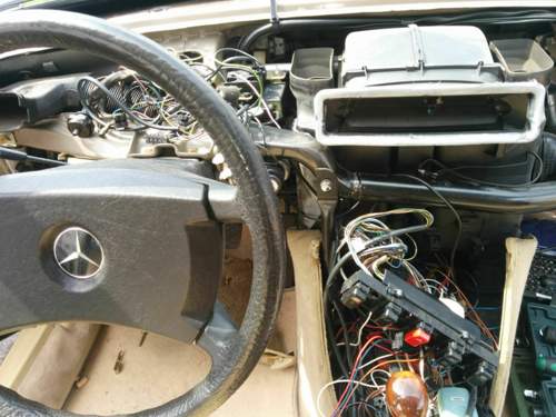

Motorkabelbaum:

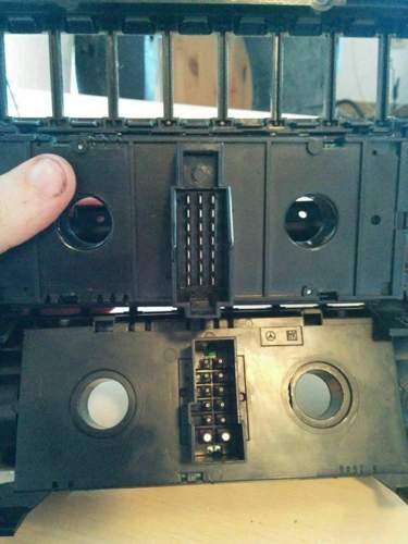

Diesen habe ich nach langem hin und her nun doch komplett getauscht. An diesem hing bei mir das Vorglührelais, ein Stecker (vermutlich Magnetkupplung Lüfter) und eben der ganze Klimakram (Kompressor, Relais, Lüfter, Druckschalter etc.). Die Stecker am Vorglührelais sind bei Vormopf 4 und 2-Polig, bei Mopf 6 und 4- Polig. Ich habe dann auf Vormopf-Stecker umgebaut. Und 3 Kabel die ich sinnvollerweise durchtrennt hatte wieder angelötet. Hab auch mal die Batterie angeschlossen, zumindest kein Kurzschluss drin. Vorglühen geht zur Zeit nicht, vermutlich muss ich erst die Masse am Scheinwerfer anschließen, aber dafür muss der erst raus... Das Endergebnis werde ich dann noch kommunizieren, aber sollte so eigentlich die beste Lösung sein beim Diesel. Baum eingezogen, Relais rein. Nur Klemme X4 im Fußraum, meine Fresse. Ich hab zu viele SA´s in der Kiste, Vormopf hat nur einen Gewindebolzen, mehr kann ich da auch nicht mehr anschließen an Dauerplus, habe 40 Min gebraucht allein um eine Mutter auf den Dauerplusbolzen zu bekommen.

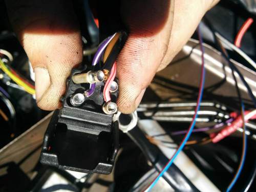

Vorwiderstand:
Wer den verbrochen hat, weiß ich nicht. Scheinbar ist man davon ausgegangen, dass man da nie bei muss. Das Luftrohr muss raus und die Hauptkabelbaumhalterung an der Lenksäule muss weg, dann sieht man was, habe mal ein Foto gemacht. Naja nach 2 Stunden fluchen war der auch getauscht. Die Widerstände sind tatsächlich kleiner (also der Draht dicker) bei Klima.
Klimakasten:
Habe ich im Anschluss verbaut. Butylband auf die Kante geschmiert. Spätestens jetzt muss auch das Zündschloss raus. Heizungskasten geht so aber Klimakasten geht sonst nicht durch. Eingesetzt, festgeschraubt, elektr. Leitungen angeschlossen. Luftführung Fußraum wieder montiert. Kondensatabläufe verlegt. Lüfter montiert mit Deckel. Tempomatsteuergerät wieder montiert.
Expansionsventil:
Ging mega gut. Hatte im Forum schon gelesen, dass es extrem eng wäre und bla aber nach dem anderen Kram war die Montage vom Ventil wie Urlaub. Natürlich vorher neue, eingeölte Dichtungen montiert. Hoffentlich ist es auch dicht?!
Jetzt kommt eigentlich nur noch Wasser an den Kasten und Unterdruckversorgung. Dann kann ich wieder zusammen bauen (Crashabstützung Querträger, Scheibenwischer, Amaturenbrett, Mittelkonsole etc. pp.) Apropos zusammenbauen: Weiß wer wo die Schrauben hin kommen (siehe Bild 1). Muss eigentlich was mit dem Kasten zu tun haben aber ich weiß nicht wo. Die Antwort "Da muss der Kasten noch mal raus" wird nicht akzeptiert 😁 Wer einen Fehler auf den Fotos (Verkabelung, Verlegung etc pp.) findet, melde sich jetzt oder schweige für immer 😉
