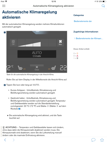

Ich würde mal wagen zu behaupten, das bei 99% jenen welche die Leistung der Klimaanlage beanstanden die Einstellungen nicht auf Automatik stehen!
Bei mir steht das ganze Jahr alles auf 22°C und AUTO, einzig AC stelle ich in der kalten Zeit meist aus, weil ich die trockene Luft im Winter nicht gerne habe.
Das alle Luftungsdüsen, auch hinten, offen sein müssen, ist selbst erklärend, denn wo soll die Luft sonst herkommen?
Danach reicht es in der Haupfklima Ansicht einmal lange auf AUTO zu tippen, dann ist AC ein, die Luftverteilung wird nach Bedarf automatisch geregelt, die Temperaur steht überall auf 22°C und die Intensität vorne auf Stufe 3, sowie hinten auf Stufe 2, that’s it.

Klingt zwar gut, lieber @TomOldi, aber bei mir haut das absolut nicht hin!!! 😠
Nach x-Versuchen, inkl. Tausch des Klimasteuergeräts bläst meiner, kaum das es warm ist, eiskalt in den Fußraum. Klar, wird mir jetzt ein Oberschlauer "empfehlen", die Steuerung von Automatik auf "Fußraum ausschalten" zu stellen. Danke!!! Ja, das funkt, aber dann ist es aber trotzdem eher eine Halblösung.
Heute, beim 2-Jahresservice, traf ich einen Vertreter von Volvo Customer Care, der etwas "bestürzt" war, nachdem er ja auch meine Geschichte diesbezüglich kennt.
Bevor jetzt die die Fußraumsensoren, der Temperaturfühler, etc. getauscht werden, soll ich Folgendes probieren:
Temp. auf HI und synchronisieren - nach 30 Sek. auf LO - und dann Wunschtemp. + 2 Grad )= 23,5/24 Grad einstellen.
Na, schau ma mal, ob das der Tipp des Jahres wird (was ich bezweifle 🙄)?!?!?
