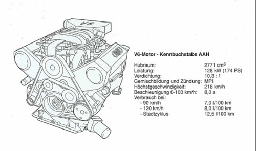

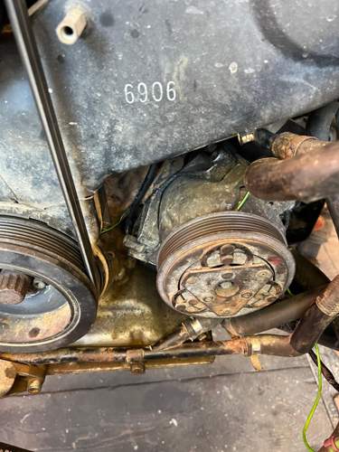

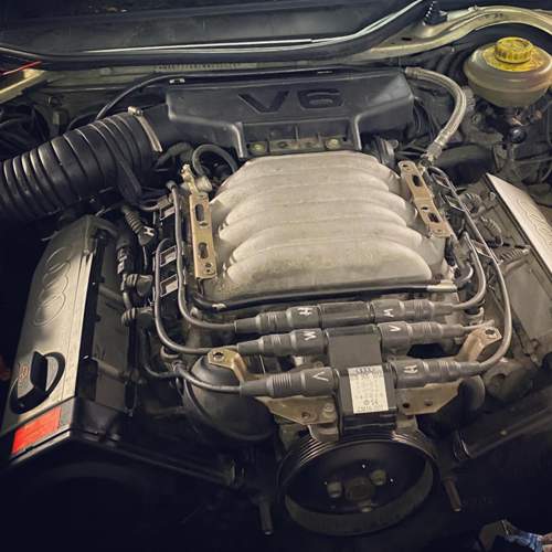

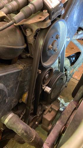

Ich habe seit einigen Jahren einen Audi 100 C4 2.8E Quattro, der werkseitig mal mit einer Klimaanlage ausgestattet war. Ich habe mir in mir voll Kleinarbeit die nötigen Teile wieder zusammen gekauft, um die Klimaanlage wieder einzubauen, allerdings fehlt mir insbesondere beim Riemenantrieb noch ein Vergleichsbild.
Ich vermute, mir fehlt noch eine Umlenkung oder Spann Rolle aber ich habe auch keine vernünftige Zeichnung gefunden.
Bin dankbar für jeden Tipp 🙂

Ich habe nur dieses Bild gefunden müsste aber ausreichen.

Es gibt Unterschiede zwischen den Motorengenerationen ("schwerer" und "leichter" Ventiltrieb, abhängig vom Modelljahr (NICHT "Baujahr" = Datum der Erstzulassung)!
Aus dem Kopf:
Schwerer Ventiltrieb: "langer" Riemenspanndämpfer mit Spannrolle (in 2020 nicht mehr lieferbar), wird über Außensechskant entspannt, zusätzlich eine Umlenkrolle
Leichter Ventiltrieb: "kurzer" Riemenspanndämpfer mit Spannrolle, wird über Innensechskant entspannt, ohne zusätzliche Umlenkrolle
Nach den Bildern würde ich sagen, dass es sich um den "schweren" Ventiltrieb handel (EZ vor Ende 1994). Dann fehlt die Umlenkrolle.
Die Spannrolle vom neuen (kurzen) Riemenspanndämpfer passt auch auf die alte Version, kann man also umbauen, falls die Rolle Lagergeräusche macht.
Danke für eure Tipps, ja der Audi ist aus 10/1991. Dann gehe ich mal auf die Suche nach der Spannrolle.

Nicht Spannrolle (= Teil vom Riemenspanndämpfer) - UMLENKROLLE!
Die Umlenkrollen (Pos. 3) gibt es im "Aftermarket" noch wie "Sand am Meer".
Problematisch wird es mit dem Halter für die Umlenkrolle, sollte der nicht mehr vorhanden sein.
Ist ein Aluteil - s. https://webautocats.com/de/etka/audi/a100/118/903700/ Pos. 2
Zitat:@Peter.Pan schrieb am 31. März 2025 um 17:56:23 Uhr:
Nicht Spannrolle (= Teil vom Riemenspanndämpfer) - UMLENKROLLE!Die Umlenkrollen (Pos. 3) gibt es im "Aftermarket" noch wie "Sand am Meer".Problematisch wird es mit dem Halter für die Umlenkrolle, sollte der nicht mehr vorhanden sein.Ist ein Aluteil - s. https://webautocats.com/de/etka/audi/a100/118/903700/ Pos. 2
Danke, ich habe den Halter über Audi Tradition bekommen können :-)
