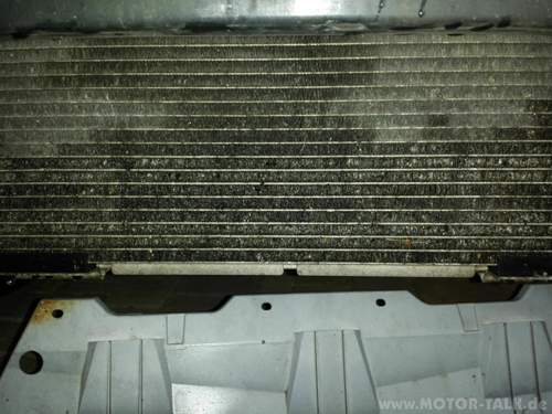

Soo.. da ich keinen neuen Thread aufmachen will, schildere ich mein Prob mit der Klima ebenfalls hier:
Auto ist ein Signum 3.0 V6 CDTi Z30DT, 215 Tkm
Klima selten bis wenig benutzt in den letzten 3 Jahren. Vorgestern (38° Außentemperatur in FFM) dacht ich, benutz die Klima doch mal wieder.. Klima eingeschalten, es kommt auch kühle Luft raus. Ich fahre so etwa 1 km durch FFM, da merke ich wie bei normaler Fahrt nur noch warme Luft aus dem Gebläse kommt. An der nächsten Ampel im Leerlauf kommt wieder kalte Luft raus.. das ganze ging ein zwei mal so.. danach nur noch warme Luft trotz eingeschalteter Klima.
Auto in der Werkstatt gewesen, dort Flüssigkeit eingefüllt (660 Soll, 590 waren drin?), Klima springt nach Neubefüllung dennoch nicht an. Die Werkstatt vermutet einen defekten Kompressor. Tauscht man diesen mit einem Neuteil aus, verdoppelt man quasi den Wert des Fahrzeuges, kommt also nicht in Frage. Kompressor scheint die Arbeit nicht aufzunehmen, denn weder kann man irgendetwas hören, dass das Anspringen des Kompressor sein könnte, noch kann man am Verbrauch/Motorlauf irgendeine Änderung sehen.
Kann mir jemand (und Ferndiagnosen sind ja immer so eine Sache..) sagen, was bei der beschriebenen Symptomatik wohl die wahrscheinlichsten Fehlerursachen sind? Gibt es irgendeine Möglichkeit, den Betrieb dieser Magnetkupplung zu prüfen?

Hab noch keine richtige Vorstellung, aber ist es viel Aufwand den LLK (Blätterteig) zu wechseln?

Also ich kann das nicht sehen.. ich bin nicht mal sicher, ob ich den Klimakompressor überhaupt finden würde ;-)
Mit anderen Worten: Wenn der Mitnehmerscheibe anzieht bzw. sich dreht (und damit die Welle im Kompressor antreibt), dann bleibt als Fehler nur noch ein kaputter Kompressor übrig? Wenn dem so wäre.. gibt's dafür nen Gebrauchtmarkt? Neuteil soll um die 1000 Euro ohne Einbau kosten.. das wäres mir nicht wert..
Danke
lohnt spätestens nicht mehr wenn das herrichten der Klima (Bauteile, Befüllung, Montage) mehr Wert ist als das KFZ selber 😎
Das wäre bei meinem Sigi so.. so wie er da steh, bekomm ich vllt. noch 3k dafür.. wenn ihn denn einer will.. da werde ich keine neue Klima für 1,5 k einbauen lassen.. deswegen auch die Frage, ob es für soetwas nen Gebrauchtmarkt gibt, wo man nen Kompressor für schmales Geld bekommen kann..
btw.. im Anhang Bilder vom Kondensator.. gesund sieht das für mich auch nicht aus.. :-/ :-?
20130621-105615
20130621-105622
ohne Klima bekommst den garnicht erst weg ..... 😉
Für die MAgnetkupplungen gibts auch Lösungen hier im Board .... und es gibt auch Firmen , die den Kompressor überholen falls er wirklich hin sein sollte .
