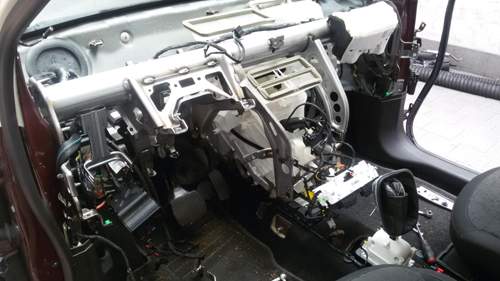

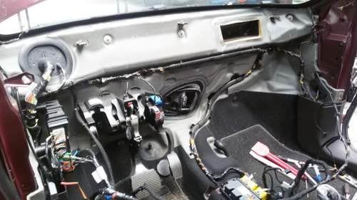

habe heute mal die Klimaanlage vom Adam abgepresst. Ergebniss, es ist nicht der Kompressor, es ist nicht der Kondensator, es sind nicht die Schläuche oder Verschraubungen.  Es ist bzw es kommt Tatttaaatttaa aus dem Innenraum.   Also irgendwas am Verdampfer hinter dem Amaturenbrett, sozusagen der Supergau für eine Reparatur.
Ist hier ein Spezialist der bei Opel arbeitet oder sich gut mit Opel auskennt. Möchte halt wissen was da auf mich zukommt falls ich das angehen sollte.

Sollte es wirklich am Verdampfer liegen wir das so enden😂

Sollte das so wie auf den Bildern enden, habe ich da wenig Lust drauf.
Achso und ich dachte schon das wäre viel Arbeit. 😀
