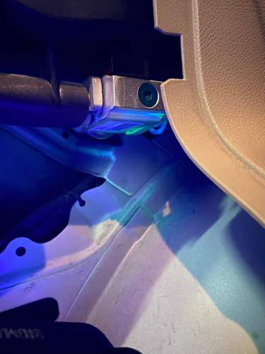

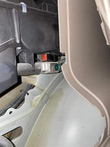

Kauf dir einfach bei ebay/amazon eine UV-Lampe plus Brille und guck mal selbst nach. Vorteil: Selbst einfach ganz in Ruhe und Ausfürhlich gucken, dafür hat eine Werkstatt idR keine Zeit.
Wenn du eine Klima im Heck hast, dann hinten links Verkleidung ab und auch da nachgucken. Zusätzlich am Unterboden.
Wenn der Verdampfer undicht ist und du Lecksuchmittel drin hast, könnte es beim Kondenswasser, was unterm Auto rausläuft, dann auch mit drin sein.
Problematisch ist das mit den Mittel an den Schrader Ventilen, da es über diese eingefüllt wird, und die daher oft zumindest im Randbereich leuchten (auch wenn IO). Die also erstmal ganz sauber machen, und dann gucken. Die sitzen auch immer mit O-Ringen in der Leitung, kann auch kaputt gehen.
