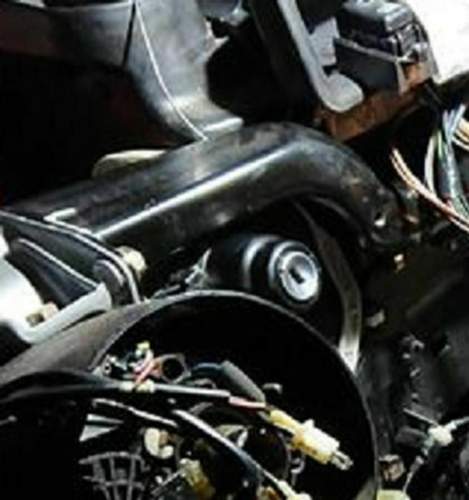

Das Zündschloss geht normalerweise auch mit der Strebe rein.
Gruß,
Lasse
Mit Zündschloss meine ich das ganze Schlossteil, nicht nur den Zylinder.
In der WIS habe ich es noch nicht gefunden die Anleitung.
http://mb124.de/gallery/d/209294-1/Z__ndschlossfrei.jpg
Ich hab noch keine Ahnung wie ich das Teil raus bekommen sollte ohne die komplette Lenkung nach unten zu klappen oder die Strebe abzumontieren.
Ich hab das Schloss mit montierter Strebe nicht reinbekommen, da war kein Bauraum da.
Oder gabs eine geänderte Querstrebe und bei meinem T ist was anders ?
Schloss
das geht schon, dazu ist das Teil vom Klimakasten aus Gummi. Angehnehm ist es nicht
Die Metall Querstrebe ist mir im Weg.
Der Klimakasten kommt erst nach der Querstrebe.
Ich hab das schloss mit der Strebe nicht rein bekommen, oder ich hätte die Lenksäule absenken müssen.
Es geht leichter wenn man es ein paar mal gemacht hat. Du musst es richtig gehend von diagonal unten kommend reinwürgen.
Trick: bau vorher die Schwarze Glocke aus! Also Zündschloss vorher Ziehen

Und, hat das geklappt mit dem zündschloss?
Ich hab am Zündschloss nix mehr gemacht, ich hatte die Strebe wieder ausgebaut, Schloss eingesetzt und Strebe angebaut.
Damit was das erstmal erledigt.
Mit der schwaren Kappe und so probiere ich später mal, viel später. Da gibts ne Menge Dinge die ich vorher tun muss.

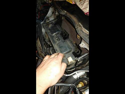

Bei den Klimakästen war nie der Deckel über dem Lüftermotor dabei.
Also Dachte ich mir, bau ich den woanders aus.
Zuerst freu ich mich, wow sogar mit Innenraumluftfilter.
Scheibenwische raus, und was lese ich da SIEMENS :-(
Naja Deckel genommen und auf mein Kasten gesetzt.
Bei Klima ist irgendwann der Wasserablauf entfallen.
Der SIEMENS Deckel passt nicht auf den Behr Kasten drauf :-(
Also darf ich nun ein Behr Deckel besorgen, ah ja und ein Lüftermotor.
