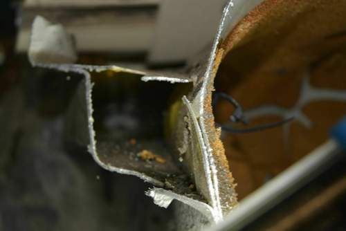

Seitlich von der Batterie oder wie? Wo ist das Foto gemacht?
Das ist ein Zugang für Hohlraumversiegelung, das Loch führt nirgendwo hin. Ich würde warten bis das Auto trocken ist, dann mit Fett fluten und wo dein Schraubenzieher drinnesteckt Dachklebeband drüber, das sieht man ja nicht.

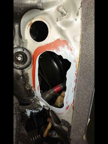

Auch an der Karosserie ging es gestern weiter.
Von der Nachrüstklima waren ja schon zwei Löcher in der Schottwand für den Klimaverdampfer.
Die habe ich vergrößert und verbunden.
Anhand des Schaumstoffs vom Original Klimakasten kann man erahnen wie groß das Loch in der Schottwand werden muss. Die Schottwand selber ist auch „bearbeitet“ in dem Bereich, das sieht man dann.
Ich hatte es zuerst natürlich nicht ausreichend vergrößert und die Leitungen passten nicht durch.
In dem Fall ist mehr wirklich besser.
Dann habe ich die Kante noch mit der Pfeile bearbeitet und entgratet.
Heute kommt Rostegal drüber und dann das Butylband was auf dem letzten Bild zu sehen ist.

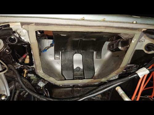

Ich habe den Klimakasten im Auto verbaut.
Ich hatte ja die Werksdichtungsmaterial entfernt, war ein Fehler.
Ich habe dann auf die Karosserie und auf den Klimakasten jeweils 10mm Dickes Schaumstoff geklebt.
Es muss Luftdicht verschließen.
Original ist es Schaumstoff mit „Butylband“ Zeugs. Eine bunte Mischung aus beidem.
Wenn das Wasser im Wasserkasten nicht ablaufen kann weil der Ablauf dicht ist, läuft das Wasser eh in den Innenraum.
Das Loch für die Verdampferleitungen könnte größer sein, aber es hat gepasst.
Also lieber größer machen und nach unten gehen, das sieht man an der Karosserie wo man hin muss. Da ist das Blech „hervorgehoben“
Was so alles defekt gehen kann wenn man am Auto schraubt, im zweiten Bild.
Der Heizungszulauf hat eine Lange Gummitülle zum abdichten das keine kalte Winterluft rein pfeift.
Die Tülle, das lange Ende ist abgerissen, nur noch der Blechkanten Schützende Teil ist da. Ich hab das Heizungsrohr Innen und Außen mit Schaumstoff umklebt das da im Winter keine böse kalte Luft reinziehen kann.
Austauschen kann ich die Tülle nicht mehr, dafür muss das Klimakasten wieder raus.

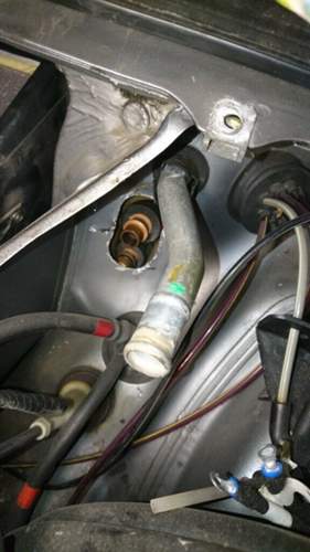

Amfang August hatte ich nochmal den Klimakasten ausgebaut.
Ich hab die Öffnung für die Klima Verdampfer Rohre vergrößert. Nun wird da keine Leitung mehr ggf. an der Karosserie dran kommen.
Wenn jemand die Klima nachrüstet, da wo die Verdampfer Leitungen durch müssen den ganzen hervorgehobenen Bereich großflächig ausbohren, dann passt das alles auch beim ersten Einsetzen des Klimakastens.
Bei Mercedes gab’s auch die Tülle für das Heizungsrohr das es da keine böse Außenluft un-klimatisiert durch die Schottwand in den Innenraum pustet.
Die alte „Tülle“ hab auch dann ausgebaut, und was soll ich sagen, darunter was ein Rostansatz.
Den hab ich erstmal beseitigt.
Lediglich mit den Klimadichtungen rund um das Expansionsventil, nach Fahrgestellnummer bestellt, sollen bei allen 124ern gleich sein.
Passen die Dichtungen nicht, die sind zu groß, also werde ich die Leitungen vermessen.
Aus einem Standard Kasten von Lidl verschiedene Größen probieren und dann entsprechende Dichtungen bestellen.
Grün ist ja Viton, da müssen jedenfalls die grünen Dichtungen rein.

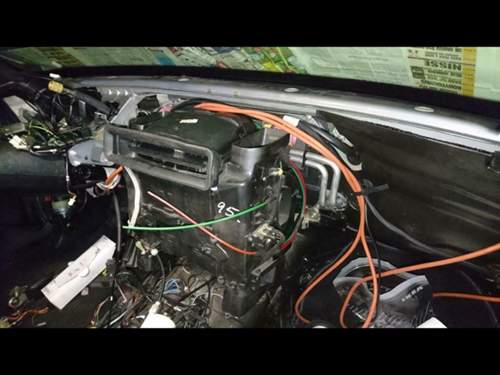

Moin,
langsam geht es weiter.
Das ich endlich mal alle Kabel für meine Sonderausstattungen und Klima ohne Probleme nach vorne bekomme habe ich ein 40mm Loch gebohrt.
Hinter dem MSG in der Schottwand.
Und dann ein Bild vom Innenraum.
Ich habe erstmal alle Kabel die ich verlöten muss mit Klebeband verbunden.
Der Klimakabelbaum wird langsam in den Fahrzeugbaum eingebunden. Viele andere Kabel von von der LPG Anlage und von der Standheizung.
Es sieht schlimmer aus wie es ist.
Ich hatte die Querstrebe eingebaut, und dann geht das Zündschloss nicht rein.
Also Lenkrad komplett abbauen oder die Querstrebe wieder ausbauen, ich hab die Strebe wieder ausgebaut, Zündschloss rein und die Strebe wieder rein.
