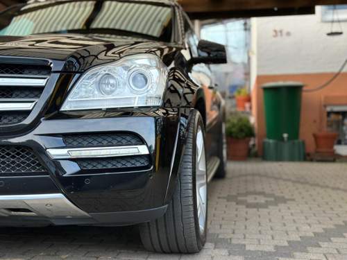

Hallo bei meinem ( GL 350 CDI ) geht die Klimaanlage nicht, kommt keine kalte Luft ? ? ?
Obwohl ich Gas nachgefüllt habe letztes Jahr Kostenpunkt 200 Euro
Was kann das sein ????

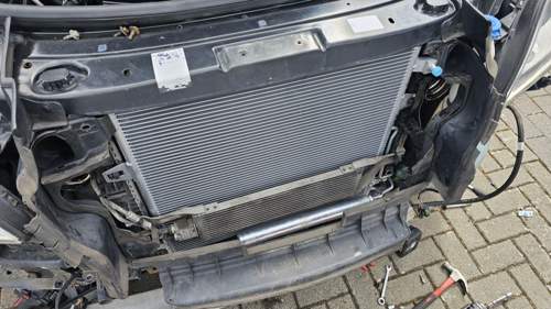

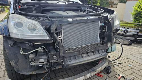

Hallo hab einen neuen Klimakondensator eingebaut ist auch alles dicht, frisch aufgefüllt, nur erst nach 9 Kilometer kommt kalte Luft!!!
Was könnte das noch sein???
