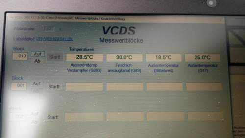

Ich würde ins Klima-STG gehen und dort im MWB 10.1 den G263 auslesen. Das ist der Temperaturwert der Ausströmtemperatur am Verdampfer. Hatte gestern meine mal gemessen, die Luft war kalt, zwischen 1,5...6° hatte ich gesehen.

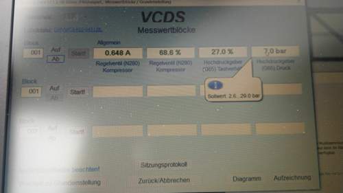

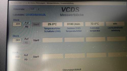

Habe heute Morgen mit warmen Motor geschaut und so vom fühlen her kommt kühle Luft und bei High ziemlich warme
Werde mal die Gebertemp. auslesen.
Hier die Messwerte
Die Ausströmtemp. am Verdampfer ist viel zu hoch und der Hochdruck viel zu niedrig. Sieht nach fehlendem Kältemittel aus. Meine Werte waren ähnlich und gestern habe ich wieder auffüllen lassen.
