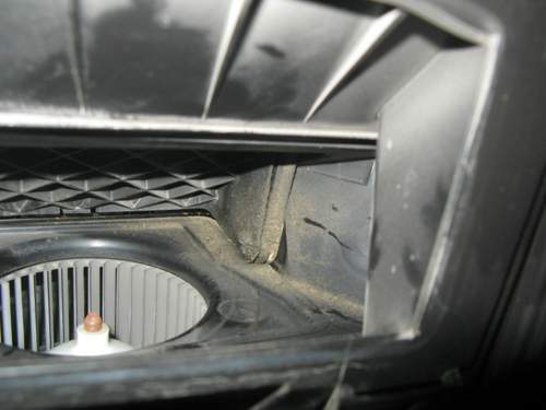

@Tony.Stark schrieb am 10. April 2017 um 22:56:07 Uhr:
Ich fahre einen bald 7 Jahre alten S212 und wollte mal fragen ob man langsam mal die Klimaanlage reinigen und/oder desinfizieren sollte.
was sollte gereinigt / gemacht werden?
Ich empfehle den Ansaugbereich zu reinigen: mit der Zeit sammelt sich dort einiges ...
Ansaugbereich-klimakasten
