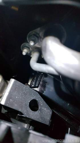

Wir haben seit März einen Leon ST FR 1.8l, die ersten Monate waren super, doch seit dem Spätsommer stinkt die Klimaanlage richtig übel wie nach Elektrosmog. Wagen war schon zweimal in der Werkstatt zum Desinfizieren, hat garnichts gebracht: der Geruch war direkt nach dem Desinfizieren wieder da. Sobald der Wagen 30min oder so gestanden ist riecht es zu Beginn richtig stark, nach ein paar Minuten wird es besser. Wenn er mal länger gestanden ist dauert es viel länger bis der Geruch (fast) weg ist, so ein Grundton an Gestank liegt immer in der Luft. Heute nachdem meine Frau losgefahren ist war eine Wasserpfütze vom Kondenswasser unter dem Auto (Wagen stand 1 Tag unbewegt), selbige hat genauso gestunken wie das was innen aus der Lüftung kommt. Ich dachte immer Kondenswasser riecht garnicht... Am Wochenende fiel mir auch auf dass Kühlmittel fehlt und sich irgendeine Flüssigkeit unter dem Kühlmittelbehälter sammelt. Habe dann nachgefüllt (war 2cm unter min) und alle Flecken im Motorraum weggewischt, seither sieht man eigentlich keinen größeren Verlust, es tropft aber wieder etwas auf die Stelle, woher finde ich jedoch nicht.
Hat jemand eine Idee an was das liegen könnte? Der Geruch aus der Klima kommt schon wenn man nur die Zündung anmacht, Motor muss nicht laufen. Könnte da ein Zusammenhang mit dem Kühlmittelverlust bestehen? Ich dachte bis jetzt immer das sind getrennte Systeme.
Hauptsorge momentan: es ist das Fahrzeug von der Mami und Junior (2 Jahre), was da riecht kann irgendwie nicht gesund sein. Vielleicht bilde ich es mir ein, aber ich selbst bekomme Kopfweh von dem Geruch.
Als Anhang ein Bild des sich wieder bildenden Flecks, an der Schweißnaht sieht man die feuchte Stelle.

Wenn es süßlich riecht, könnte es im schlimmsten Fall Kühlflüssigkeit sein, welches durch undichtigkeit im Wärmetauscher kommt.
Das passt dann auch zum Kühlmittelverlust.
Kondenswasser unter dem Auto mit Klima an ist ja normal, aber das darf nicht riechen.
Normal sollte die Klima auch 5 Minuten vor Fahrtende ausgeschaltet werden, damit der Verdampfer abtropfen kann und sich kein Schimmel bildet.
Lass das Kühlsystem in der Werkstatt abdrücken damit man undichtigkeiten erkennt.

Habe ich jetzt im Winter auch mal versucht, stinkt trotzdem genauso. Mit Kühlmittelverlust meinte ich das pinkfarbene G13-Zeug in dem Behälter links wenn man in den Motorraum schaut, schräg darunter haben sich auch die Flecken gebildet. Die riechen aber irgendwie anders als das Kühlmittel, aber weder wie Kühlmittel noch wie Öl. Dachte immer das pinkfarbene Mittel hat keinen Zusammenhang mit dem Mittel der Klimaanlage.

Heute war auch wieder eine kleine Pfütze unter dem Auto vom Kondeswasser der Klima, welcher genauso gestunken hat wie im Innenraum. Die letzte Woche wurde untersucht ob Kältemittel der Klima irgendwo austritt: scheinbar nicht. Folgende Fragen dazu:
- Kältemittel riecht angeblich nicht laut Seat, ich bin mir da nicht sicher. Es ist definitiv ein chemischer Geruch, sowohl im Auto als auch die Pfützen unter dem Auto. Leitung abdrücken geht wohl nicht, ausgebaut wurde auch nichts, wir müssen uns darauf verlassen auf das was die Werkstatt gesehen hat (nämlich nichts, es wäre alles trocken). Wie kann man feststellen ob es Kältemittel ist oder nicht?
- kann das Kondenswasser von den ganzen Chemiebomben riechen, mit welchem versucht wurde den Geruch wegzubekommen? D.h. der Geruch haftet irgendwo am Verdampfer, und man riecht es dann auch im Kondenswasser?

Weiterhin beschreibst du eine undichte Stelle im Motorraum der Klimaanlage, die jetzt repariert wurde.
Hier wäre jemand gefragt der genaueres weiß. Denn ich bin der Meinung, wird eine Klima befüllt, wird immer ein fluoreszierendes Mittel mit hinzu gegeben.
Sind undichte Stellen vorhanden schaut es mit bloßem Auge dann so aus, Bild ist angefügt. Zeigt die Verbindung Anschlußleitung zum Kondensator.
Wenn dann tatsächlich die Klimaanlage entlehrt wurde, die Anlage geöffnet wurde, die undichte Stelle repariert ist, wurde ebenfalls der Trockner mitgewechselt?
