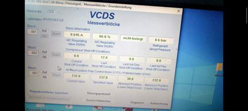

Es ist nur eine Idee, aber ich würde versuchen eine Logfahrt mit VCDS machen und dabei die relevanten Werte (z. B. Druck, Temperatur vom Kältemittel) der Klimaanlage aufzuzeichnen. Vielleicht ist ja nur der Druckgeber defekt und liefert falsche Werte.
Wie ich schon sagte das Auto wurde bei Audi an Tester angeschlossen und alle Daten waren Top .Der Druck ,Temperatur....soll alles in Ordnung sein. Nur wenn der Kompressor an ist, flattert eine Spannrolle
ei bisschen zu viel. Darum meinte ein Mechaniker das der Kompressor sein könnte. Natürlich sollte das Auto da bleiben aber die Std Lohn bei Audi ist nicht akzeptabel ??
es gibt nur eine Spannrolle, das andere sind Umlenkrollen. Egal was da nun flattert, würde ich es erneuern, bevor dir Krempel um die Ohren fliegt.
eine Messung in der Werkstatt bringt nichts, wenn das Abschaltkriterium gerade nicht ansteht. Deswegen mein Vorschlag für eine Logfahrt. Es muss sich ja nach paar hundert Metern irgendwas ändern, wenn die Klimaanlage dann ausfällt. Wenn man das herausfindet, hat man wahrscheinlich auf die Fehlerquelle gefunden.

NORMAL IST DER DRUCK BEI 15 16 SOGAR 17 BAR.
Sobald man los fährt oder im Gas gebt singt der Druck und nach 1 2 Minuten geht's wieder nach oben????

Mein Senf dazu:
die logfahrt die @Atomickeins vorschlägt finde ich ebenfalls sinnvoll.
Symptombild: Sporadisch abschaltende Klimaanlage, Drehzahlabhängiger Druckverlust/ablass, sporadisch zu hoher Druck.
Gängige Fehler: verstopftes Expansionsventil, verstopfter Klimatrockner (stets bei undichtigkeit Systems), Defektes Druckregelventil (N280), defekter Kompressor
Ich setze auf das Druckregelventil N280:
Dein Kompressor baut druck auf, das Ventil klemmt, er baut zu viel Druck auf. Sobald du höhere Drehzahl hast, ist dieser zu hoch und dein Ventil regelt ab, kann jedoch nur voll oder garnicht weil es klemmt. Dann hast du wieder zu wenig und dann geht es wieder auf... Aber so etwas könnte man in einem VCDS Log-Diagramm sehen.

Im Meßwerteblock 9 Kompressorabschaltbedingungen wird der Code angezeigt warum der der Kompressor abschaltet.
