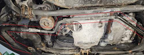

von der Klimaanlage meines Audi A4 Avant, 1.9 TDI, B6, Bj. 12/2002 ist ein Schlauch undicht und möchte die Montage selber durchführen. Hier handelt es sich um den im Bild rot markierten.

Defekter Schlauch bzw. Leitung:
Laut 7zap müsste die Ersatzteilnummer dann die 8E0260701AR sein (bei dieser steht in 7zap bei F } 8E-3-285 000).
Habe ich die richtige Ersatzteilenummer gefunden und kann man sich auf 7zap soweit verlassen? Der Schlauch sieht nämlich auf dem Bild anders aus als der eingebaute. Habe mir einen Schlauch anhand o.g. Ersatzteilenummer bestellt. Dieser sieht meiner Meinung nach nicht original aus (mit Schrumpfschlauch umhüllt) aber ähnlich wie der eingebaute.
Kann erst in ca. 2 Wochen eine Montagegrube benutzen um zu überprüfen ob er passt. Wollte aber dann eigentlich die ganze Sache über die Bühne bringen.

11 Antworten
Habe noch den Motorbuchstaben vergessen: AVF

Habe die Teile (defekten Schlauch, Drossel, Trockner, Druckschalter und die Dichtungen) der Klimaanlage getauscht und sie läuft "zum Teil".
Ich habe aber jetzt das Problem, dass sie schön kühlt aber nach ein paar Minuten ECON am Bedienelement aufleuchtet. Dann kühlt sie nicht mehr. Das ECON geht aber sporadisch wieder weg und sie kühlt wieder. Das geht immer so hin und her.
Der Lüfter läuft dabei auf Hochtouren. Der Kondensator ist relativ heiß. Weiß nicht, ob dies normal ist.
Fehlerspeicher (VCDS) steht 00819 Hochdruckgeber signal außerhalb toleranz (so ähnlich).
Ich werden mir einen anderen Hochdruckgeber mal besorgen oder evlt. den alten wieder einbauen. Dieser hat ja bisher funktioniert.

unter dem Schalter ist soetwas wie ein Reifenfüllventil.
Wenn der alte Schalter funktioniert, würde ich den drinlassen.
Alles klar.
Dann werde ich erst Mal den alten Hochdruckgeber einbauen und sehen ob der Fehler dann weg ist.
Der Hochdruckgeber ist mit einem Ventil eingebaut. Also nicht zu langsam rausschrauben.
