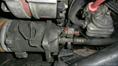

So. Nach langer Zeit will ich doch nun mal versuchen die Klimaanlage zu reanimieren. Die Anlage ist auf jeden Fall leer. Soweit bin ich schon gekommen. Hab mir nun Adapter besorgt von R12 auf R134 (siehe Bild) Die Dinger werden einfach auf die vorhandenen R12 Anschlüsse geschraubt und dann gehts los. Muss ich da was beachten? Auf jeden Fall muss ich mir noch nen passenden Riemen besorgen, das Masseband wieder anschließen und die Umlenkrolle gängig machen. Bin mit Klimaanlagen nicht so wirklich bewandt.
Cimg1269
Cimg1285
Adapter
Ein Trocknertausch wäre vielleicht angebracht, wenn die Anlage längere Zeit offen stand. Desweiteren würde ich die Anlage mind. 1 Stunde evakuieren. Vorher den Kompressor mal ausbauen und zerlegen. Wenn er Rost angesetzt hat, dann würde ich diesen zumindest erst entfernen, bevor ich die Anlage in Betrieb nehme.
Danke für die Tipps🙂 Werd ich machen. Bis zur nächste Hitze dauerts ja noch bissel😉 Da hab ich noch was Zeit das hin zu bekommen.
