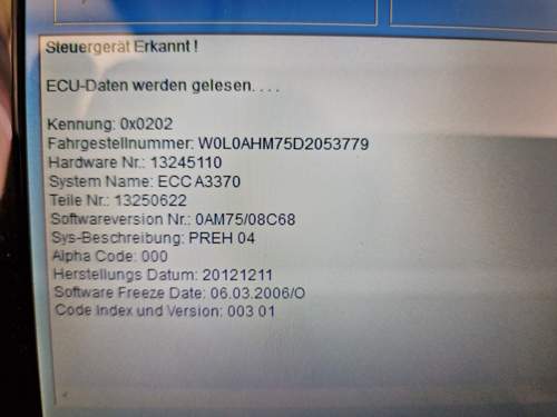

Ich denke es ist richtig das ich herausgefunden habe das einfach das Steuermodul richtig programmiert werden muss und dann läuft die Klima wieder, unter anderem auch damit der Fehler des Sensors verschwindet, denn den dürfte mein Auto garnicht mehr haben.
Und hier kommt mein Problem wo ich jetzt auf Hilfe hoffe.

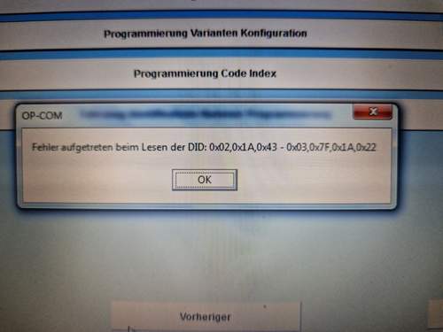

Denn ich komme mit dem OP-Com (Bulgaren) überall rein, in jedes Steuergerät, in jede Varianten Konfiguration ......
.... nur nicht in die des ECC's !!!
Da kommt immer die Fehlermeldung ....
.... siehe Bilder ....

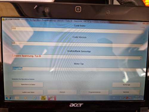

Jetzt habe ich gehört ich müsste erst beim Menüpunkt tiefer den CodeIndex eingeben dann dürfte es gehen.
Ist das so? Und woher bekomme ich den richtigen CodeIndex der da rein muss?
Denke sobald man da drin ist, die Konfiguration anständig vornimmt und ggf. diesen Sensor auf "nicht vorhanden" setzt weil es den ja nicht gibt, bzw. das ECC Modul einfach richtig Konfiguriert hat, das dann die Klima wieder läuft.
Kann mir da vielleicht jemand mit weiter helfen?
Hat jemand darauf Antworten?
Vielleicht den passenden CodeIndex oder sogar ne Beschreibung wie ich weiter vorgehen muss?
Wäre darüber sehr dankbar.
Oder bekommt man das so mit dem OP-Com nicht korrigiert und man muss da mit einem Tech2 ran oder kann das vielleicht sogar nur Opel wieder korrigieren?

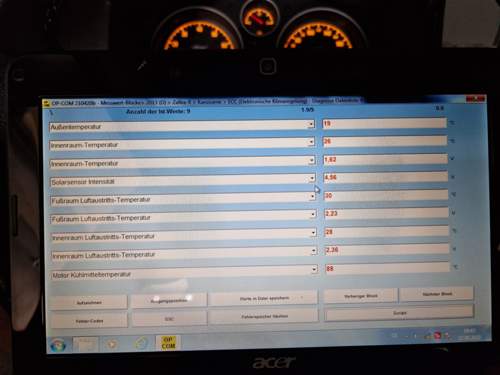

Zudem wurden Fehlercodes angezeigt, das die Spannung am Verdampfer Temperatursensor zu hoch sei, zeigt wie gesagt auch -40 Grad an und das das ECC Steuergerät programmiert werden muss.
Es kann auch Falscher Fehler sein.
Normallerweise wird es auch immer in der Dattenliste angezeigt das die Verdampfer Temperatur -40°C ist, was an sich ok ist da es kein Temperatursensor für den Verdampfer gibt.
Da die Fehler auch nicht Rot sind, dind die auch nicht permanent Verhanden.
Funktioniert den die zündlogik bei dem Radio? Da ist auch ein Fehler in der kommunikation richtung CIM
Eventuell wurde auch ECC geschrottet. Wie soll es den Plötzlich zu den ganzen Fehler mit der programmirung kommen und die geschichte mit den klappen??
Eigentlich ist es so das ausschlaggebend die befühlung ist bzw Druck der Klimaanlage, ist der wert weit unter 300kpa wird die magnetspule nicht angesteuert.
Da hier wert von über 700kpa angezeigt wird, ist soweit ok. Es kann auch sein das die Magnetspule durch ist wenn die durch Stellglied-Tes nicht angesteuert wird. Und es auch generell ein problem mit dem ECC vorliegt.

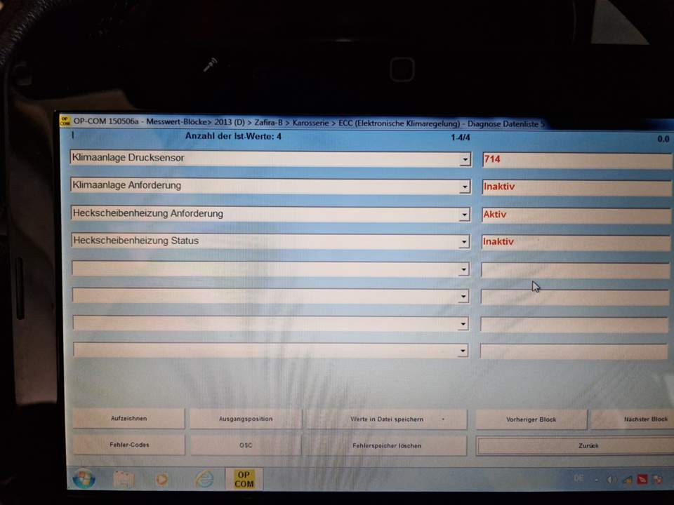

900 ist zu hoch, vor allem wenn klima nicht an ist. Es wurde von anfang an einfach mit falscher mänge befühlt.
Do hast du denn das mit 900kpa gesehen oder angegeben, Hier dein Foto und da ist 714kpa was auch i.o. ist wie ich oben geschrieben habe.
Na der ist mit dem MDI und Tech2WIN rein. Mit TECH2 oder eben Tech2Win würd es im prinzip schon einige problemme der Programmierung lösen wenn man auf Stäuergeräte test geht, da wird alles geprüft und die unstimmigkeiten gleich angezeigt mit mögligkeit die zu korrigieren. (Bei OP-COM geht das nicht)
Was ist eigentlich dann mit den 600kpa, ist das ruhezustand oder mit Klima an?? Wenn mit klima an, dann schaut es stark nach undichtigkeit aus, da es schon was weg ist.
714 war am 27. August, ECC Diagnoste Werte Datenliste 5
960 war am 30.August, Motor Diagnose Werte Datenliste 3
Bei beiden Tagen war Klima ohne Funktion, also aus.
Die 600 waren jetzt am 16.September als die Klima wieder aus heiterem Himmel funktionierte
Unter Motor Diagnose Werte Datenliste 3, wo auch vorher die 960 waren.

zu den Werten .... Kühlmitteltemperatur laut Op-Com 105 Grad, der Lüfter lief auch.
Klimadruck ..... Zur Info ... Klima ging wieder nicht an. ( denke ja wenn ich sie auf LO stelle, sollte sie auch bei 13,5 Grad Aussenntemperatur angehen, hat sie ja am Freitag auch gemacht)
Im ECC Messwerte sprang der Wert von 616 auf 630 hin und her,
und In den Messwerten Motor sprang der von 620 auf 640 hin und her.
