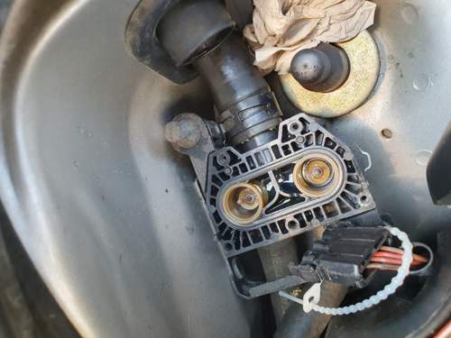

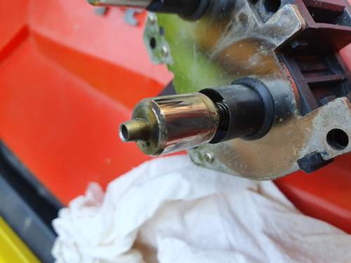

Das Duo-Ventil habe ich auch noch komplett zerlegt und gereinigt. Waren paar Ablagerungen an den Zylinderflächen. Wie weiss man eigentlich ob das Duoventil überhaupt funktioniert?
Sollte ein Klackern von den Magnetspulen zu hören sein?
habe mal gelesen, dass die Ventile klackern sollen - höre ich bei mir auch nicht.
Bild zwei kann man noch die eigentlichen Ventile herausnehemen und reinigen.
Denke aber, es wird bei dir nicht daran liegen
Ja, die eigentlichen Ventile hatte ich dann auch noch draußen und habe sie gereinigt.

Wobei ich das Duoventil eher nicht zerlegt,
sondern gleich gegen ein neues Teil getauscht hätte.

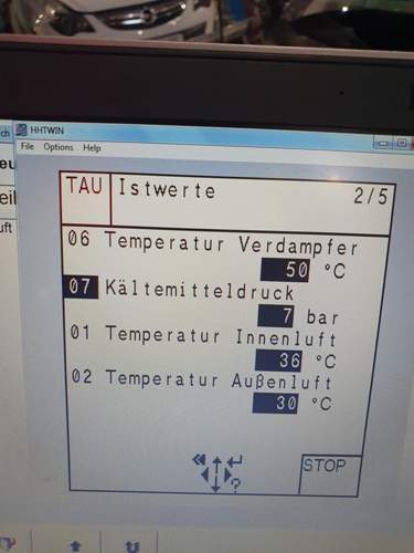

War jetzt beim Auslesen mit Star Diagnose.
Spezi vermutet mit ziemlicher Sicherheit Kompressor oder evtl. auch das Druckschalter/Expansionsventil.
Um 100 prozentig sicher zu sein müsste man aber die Drücke messen bei stehender und laufender Anlage.
Er meint mit allem drum und dran müsste ich wohl mit ca. 800,-€ rechnen.
Mit anderen Worten - wirtschaftlicher Totalschaden - das lohnt nicht mehr.
Ich denke mal Frauchen muss im Sommer mit offenen Fenstern fahren😁.

@Dieselspitze schrieb am 22. Juni 2023 um 08:39:22 Uhr:
Habe mir die Werte nochmal angeguckt
Stimmte es gefühlt, dass du bei Außenluft 30 Grad innen 36 Grad hattest drinnen wärmer als draußen?
Stand der Wagen vorher in der Sonne? Dann natürlich plausibel.
Die Tempregelung funktioniert bei diesen Anlagen nicht über den Kompressor. Der geht, meines Wissens, an oder aus. Die Regelung geht über das Duoventil, welches entsprechend warmes Wasser in den Wärmetausche lässt - oder halt nicht.
Die Klima hat auch noch einen Sonnenstandsensor Mitte Armaturenbrett der in die Regelung einfließt
