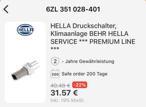

Am Druckschalter steht:
PREMIUM LINE
C02916
98001183
2018-03-02
6ZL 351 028-401
BEHR Hella
Service
Made in China
Soll ich den Schalter nochmals tauschen? Kann der G65 überprüft werden?

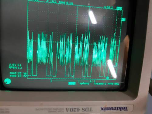

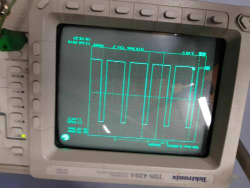

Folgendes habe ich herausgefunden: Anscheinend gibt der G65 ein PWM-Signal aus. Ich habe ihn an 12V gehängt und mit dem Oszi geschaut --> nichts. Kann das so funktionieren oder hat er einen open-collector-Ausgang? Muss ich ihm einen Widerstand am Ausgang gegen 12V geben um etwas zu sehen? Weil das Bedienteil hat bei Zündung ein 12V am "Eingang" anliegen.

nachdem ich mir den VOX-Beitrag angesehen habe, habe ich auch ein paar Messungen gemacht. Bei "Zündung ein" würde ich meinen, ein sauberes PWM-Signal. Sobald der Motor läuft - massiv viele Störungen. Selbes Phänomen wie im Video. Ich habe mir im Ersatzteilhandel einen Drucksensor beschafft --> selbe Signale, Klima funktioniert nicht. Interessant finde ich, dass der im Ersatzteilhandel beschaffte Drucksensor genau die gleiche Aufschrift hat wie der, der in der SEAT-Werkstätte eingebaut wurde - weder eine andere Seriennr. noch eine andere Datum!
Wenn ich in der Seat-Wkst einen Hella-Sensor bekommen habe, woher bekomme ich dann ein Originalteil?
Kann ich mit der Teilenr. 3R0959126 laut http://catfans.info auch eine VW-Wkst aufsuchen oder ist die Nr. 3R0x etwas SEAT-spezifisches?
Wie erkenne ich ein Original VW-Ersatzteil? Ich dachte, Hella sei kein schlechter Ersatzteilieferant.

Motor ein
Zündung ein

Welcher Sensor steht denn auf deiner Rechnung?
Vermutlich dieser hier. Hast Du denn kein vcds? Mich würde mal der fehlerspeicher und die Messwerte interessieren.
Dann könntest wenigstens mal ein wenig eingrenzen.
@AudiJunge: auf der Rechnung steht 6ZL351 028-401. Also ich habe das bekommen, das auf der Rechnung steht.
