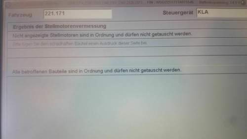

vielleicht kennt sich einer von euch damit aus...
W221, S500L, Bj. 06.

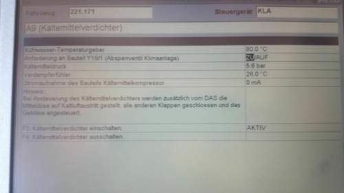

In der SD kann ich keinen Fehler sehen. Der Kompressor lässt sich über die SD ansteuern und man hört dann auch, dass dieser arbeitet (Motordrehzahl geht minimal runter).
Es kommt allerdings keine Kälte aus den Düsen. Auch sinkt die Temperatur nicht in der SD...
Kann ich den Kältemittelstand irgendwie über die SD ermitteln?
Wonach könnte ich suchen?

Und ja, Jörg, den Verdichter kann ich an- und abschalten und höre dann auch bei geöffneter Motorhaube dass sich der Motor ein wenig anstrengt, wenn ich zuschalte und die Drehzahl minimal steigt, wenn ich ihn wieder abschalte. Dass dieser schwergängig sein könnte, würde ich ausschließen.

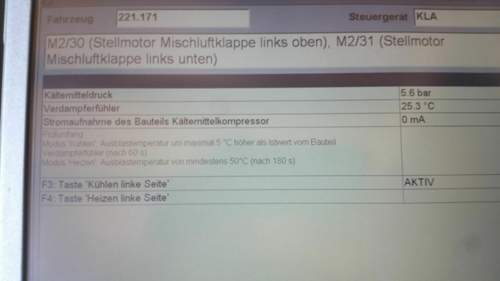

Das System hatte heute beim Durchtesten einen Druck von 5.6 bis 8 bar angezeigt. Ich vermute, dass der Verdichter im Moment läuft. In der SD würde er es auch anzeigen, wenn er ins Not-Aus gegangen wäre - mit Angabe des Grunds. All das ist aber nicht der Fall. Und wie geschrieben, er lässt sich ja auch manuell schalten. Nur am Verdampfer passiert nichts - deswegen meine Vermutung mit dem Ventil...

Das expansionsventil ist rein mechanisch , ist es defekt oder verstopft steigt der Druck und der druckschalter unterbricht die Stromversorgung zum kompressor . Auch dafür müsste er zumindest kurz anlaufen . Wenn der druckschalter defekt ist , geht der kompressor erst garnicht an . Hast du den hochdruckseitigen Druck mal in der SD abgelesen während du die Klima anschaltest ? Verändert der sich zumindest kurzzeitig ?
Soviel ich gelesen habe, wird das nicht über einen Druckschalter - sondern über den Drucksensor - ausgelöst. Der ist - lt.SD - ebenfalls intakt.
Der Druck schwankt auch leicht zwischen Ein- und Ausschalten.
Der drucksensor fungiert als druckschalter über das SG. Hmm ... evtl ist eben doch der kompressor mechanisch defekt ... und auch wenn die SD sagt der kompressor ist angesteuert . Denn offensichtlich ist er das nicht , sonst würde der Druck im System ewig steigen .... und zwar im zweistelligen Bar Bereich
Das macht er nicht...
