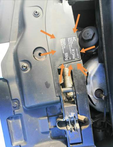

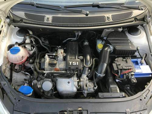

@Betatester1 wie viel Kältemittel genau rein kommt steht auf dem dem Etikett drauf . Dieser befindet sich über dem Kühler
Nein es war kein Etikett/Aufkleber/Anhänger oder sonstiges zu finden. Er hat es ja in seinem PC gefunden.
@Betatester1 So einen Aufkleber solltest du vorfinden.
Es gab keinen Aufkleber. Jetzt hab ich ja einen von ATU drin.
2018-04-15-13-57
@Betatester1 da ist der normalerweise. Hat jemand wohl ab gemacht.
