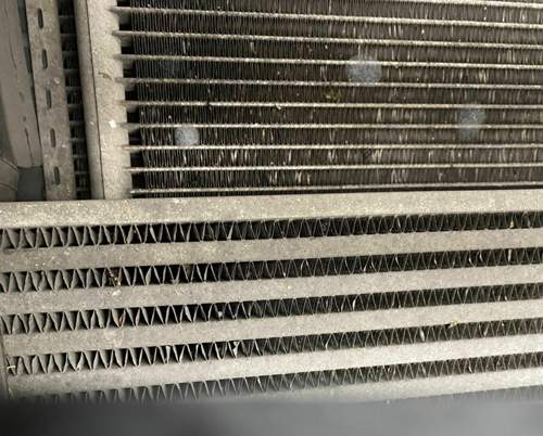

Wenn du mal einen undichten Kondensator gesehen hättest würdest du bestimmt nicht so ein Blödsinn empfehlen.
Ahh, "Blödsinn"! Ein Kommuniktionsprofi, ganz hohe Schule, bin beeindruckt! 🙂
1. Wenn das Loch so groß ist, dass man das so deutlich sieht, braucht man auch kein Kontrastmittel.
2. Meist sieht man das halt bei einer sehr kleinen, schleichenden Uneinsichtigkeit eben nicht, daher das Kontrastmittel.
Bei meinem 7er hatte ich mal einen defekten Kondensator mit einem winzigen Loch, das die Anlage in Wochen entleerte und das war selbst mit Kontrastmittel zunächst nicht zu finden. Die haben das dann mit einem Detektor versucht zu finden und auch das ging nicht. Also haben sie den ganzen Motorraum incl. Kondensator sehr gut gereinigt, dann Anlage befüllt, dann habe ich das Auto dort stehen gelassen, damit alles ansonsten sauber bleibt und DANN haben sie es gefunden. Am Kondensator.

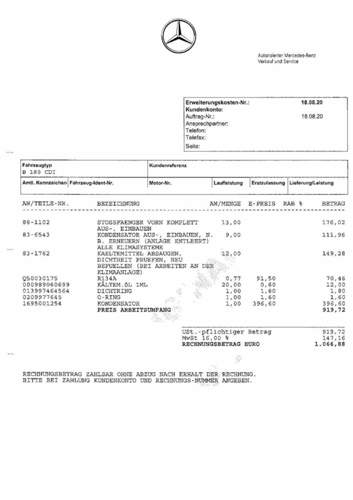

Nachdem der Serviceberater bei Daimler mein Erstaunen über seinen am Telefon genannten Preis von 1200-1300 Euro bemerkte, erhielt ich gestern per Mail den schriftlichen Kostenvoranschlag (siehe Anlage) über nun "nur noch" 1100 Euro.
Ich sagte ihm, der Preis sei mir viel zu hoch und ich würde das Fahrzeug wieder abholen - wobei ich dabei eine Rechnung über knappe 140 Euro für die Klimanlage-Prüfung erhielt. Das ist okay. Allerdings wären die bei Auftragserteilung auch nicht abgezogen worden, was letztendlich dann doch den ursprünglichen Preis ausgemacht hätte.
Mir ist diese Vorgehensweise unverständlich, weil man so die eigenen Kunden vertreibt, uns auf jeden Fall! Nach nun mehr als 10 Jahre! Es hatte sich jetzt zwischenzeitlich bei beiden Fahrzeugen einiges aufaddiert.
Von einer Boschdienst-Werkstatt habe ich heute ein Angebot "Kondensatortausch und Klimabefüllung" incl. Mwst über 550 Euro erhalten. Dort bringe ich das Fahrzeug hin.
Danke für die Selbstmach-Hinweise hier im Forum, aber das traue ich mir leider nicht zu.
Gruss an alle
Tinker
