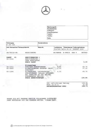

Wie schon angemerkt, kommt unser B nächste Woche in eine Bosch-Dienst-Werkstatt. Dort wird der Kondensator getauscht und gefüllt, Angebot 550,-. Die Hälfte von dem was die NL verlangt (1070,-). Nur fürs „Testen“ sind bei Daimler 160,- zu zahlen (s.Anlage). Dieser Betrag wäre so oder so oben drauf gekommen, also insgesamt wären es dann gute 1200 Euro geworden (für Kondensatortausch und Füllung!).
So wird man Kunden los. Zum einen stand jetzt der Einbau einer Westfalia-Anhängerkupplung für unseren GLK an - die hat uns eine freie Werkstatt für 500 weniger und hervorragend eingebaut und nun eine ähnliche Erfahrung mit dem Kondensator für unsere B-Klasse. Wir werden in Zukunft alles, auch die Service-Dienste bei denen machen lassen. Fachleute gibt es nicht nur bei den Daimler-NLen.

Kondensatorpruefung
