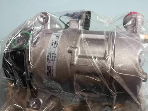

Moin,
ich habe seit kurzem ein Problem mit meiner Klimaanlage. Sie kühlt zwar etwas, jedoch wirklich nur sehr wenig. Kältemittel ist genug drin und der Kompressor schaltet auch ein.
Habe nun den Fehlerspeicher ausgelesen, dort ist Fehler B1A69 Luftfeuchtigkeitssensor hinterlegt.
Hatte jemand von euch ebenfalls den Fehler? Es kann ja tatsächlich der Sensor sein, andere Möglichkeiten wären Steuergerät oder Kabel / Stecker.
Es müsste ja der Sensor sein, der sich rechts neben dem Klimabedienteil hinter den kleinen Schlitzen in der Mittelkonsole befindet, wenn ich mich nicht irre?!
Würde mich über Feedback freuen, falls jemand schon ein ähnliches Problem hatte und wie er es schließlich lösen konnte.

so, der Kompressor wurde heute getauscht. Jetzt kühlt die Klima auch bei 35grad durchgehend ohne Ausfälle!

@Don Vito S40 schrieb am 21. August 2020 um 17:24:36 Uhr:
Das sind doch gute Neuigkeiten. Dann ist's bei mir ab Montag ja hoffentlich auch wieder der Fall :)
Bei mir wurde nun ebenfalls der Klimakompressor getauscht, außerdem wurde noch der Kondensator erneuert, da bei diesem schon einige Lamellen fehlten. Meine Klimaanlage kühlt nun wieder :)
Vor der Reparatur war der Messwert am Verdampferausgang nicht unter 14 Grad zu bekommen, nun liegt er wieder knapp über 0 Grad.
