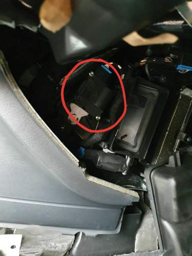

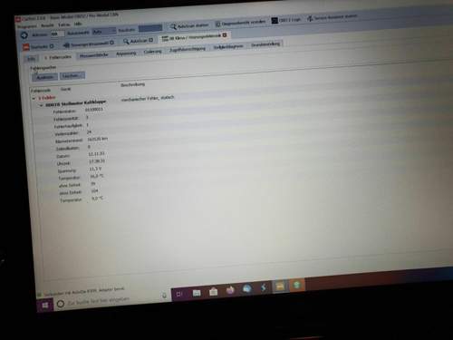

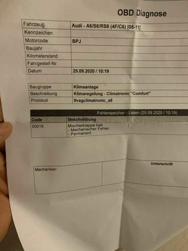

Mein A6 wirft den Fehler Stellmotor Kaltklappe 00018.
Nach löschen wird dieser sofort wieder gesetzt.
Weiss jemand, wo ich diese Klappe bzw den Stellmotor finde?
Klima-, Lüftungstechnisch passt soweit eig alles

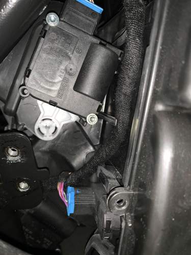

So, ich habe einen gebrauchten Ersatzmotor in der Bucht bestellt gehabt und mich vorhin daran gemacht.
Wie beschrieben musste das Handschuhfach, die untere Mittelkonsolenverkleidung, ein Halter und der Lüftungskabal weg. Das alles ging recht einfach, dann ginge drum den Stellmotor zu identifiziereb. Habe das dann mit Abstecken und fehlerspeicherlesen gemacht.
Ausbau war auch kein Act, der korrekte Einbau war etwas fummelig. Um die beiden Zahnradpaare korrekt aufeinander zu bekommen, habe ich ein paar Anläufe benötigt. Die Stellglieddiagnose ist da recht hilfreich um zu schauen obs passt.
Nun ist der Fehler weg und die Klappe arbeitet korrekt.

ich habe nun ein Ersatzteil bestellt und werde es die Tage einbauen. Bin mir aber nicht sicher ob ich den Fehler zurücksetzten muss? da ich kein Lesegerät habe. müsste dazu wieder in die Werkstatt.
oder geht der Fehler weg nach dem tausch des Stellmotors?

ich kenne das so, dass die Fehler nach X Motorstarts oder Zündung Einschalten von selbst gelöscht werden, wenn das Problem behoben wurde. Wie lange das dauert, hat was mit dem Verlernfehler zu tun. Das kann unter Umständen schon länger dauern, hier ein Beispiel:
01336 - Konzern Datenbus Komfort
004 - kein Signal/Kommunikation - Sporadisch
Umgebungsbedingungen:
Fehlerstatus: 00100100
Fehlerpriorität: 0
Fehlerhäufigkeit: 1
Verlernzähler: 154

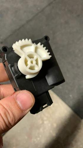

ich hatte den neuen Motor angesteckt und mal die Zündung eingeschaltet hat hat sich kurz in 2 Richtungen bewegt.
Danach hat es sich nicht mehr bewegt.
vielleicht stimmt auch die Zahnrad Stellung nicht überein. gibt es da einen Anhaltspunkt? wo der Motor steht beim Zündung einschalten oder so? und wo das Gegenstück stehen müsste?

habe nun den Stellmotor ausgetauscht bekommen. er hat sich auch nun bewegt auch im eingebauten zustand, wenn ich die Temperatur verstellt habe.
jedoch lag es wohl nicht daran warum meine Klima nicht mehr mehr kühlt.
Fehlercodes waren laut Werkstatt auch nur dieser beim auslesen. ;(
ohne Fehlermeldung weiß ich auch nicht wie ich helfen könnte.
Zu deiner Frage von gestern:
Es gibt eine bestimmte Stellung von Verbindungselement und der Welle vom Stellmotor, aber das kann man schwer beschreiben und die Bilder von den Audi-Unterlagen sind Copyright geschützt. Die und viel mehr kann man sich aber legal für paar euro bei ERWIN downloaden. Schau es dir mal an:
Auf jeden Fall sollte sich das Verbindungselement ohne Vorspannung in den Stellmotor einsetzen lassen. wenn das nicht geht, steht die Welle in einher falschen Stellung und muss durch Anlegen einer Hilfsspannung verdreht werden.

Den Stellmotor hast Du schon ausgebaut, also wirst Du doch sicher einen neuen Stellmotor wieder dort einbauen können. Ich weiß jetzt nicht wie das aussieht aber laut Reparaturleitfaden passt der nur in einer Stellung da drauf. Wenn man Gewalt anwenden muss stimmt was nicht und notfalls kann man den Motor an 12 Volt anschließen (Pin 5 und 6) und drehen lassen bis die Verzahnung gewaltlos passt.
Wenn Du den Motor nicht gedreht hast sollte das Zahnrad auch noch in der Position wie vor dem Ausbau stehen und wenn doch wird die Werkstatt das sicher hinbekommen. Ein neuer Stellmotor hat auch keine Markierungen.
