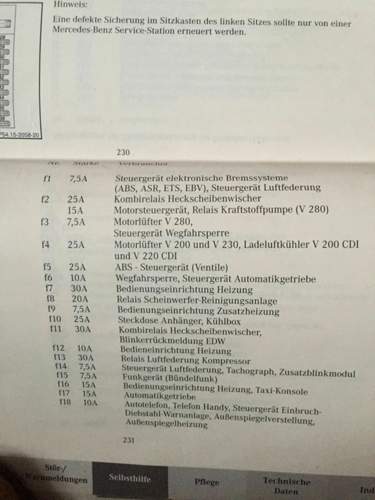

Wegen Sicherung habe ich nur die f4 gefunden...
@tucutter schrieb am 13. Juli 2020 um 20:46:05 Uhr:
Danke Tucutter, aber die kenn ich auch schon. Ich finde es blöd, das es keine separate Sicherung für die Klima (ausser Fond Klima) gibt.

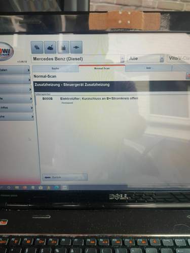

Sodele, hab an meinem gerade mal den Fehlerspeicher ausgelesen.
Ergebniss siehe Bilder.
Jetzt muss ich mal schauen, wo der Kurzschluss ist.
Ist die Sicherung vorn am Kühler durchgebrannt?
Das wäre ja dann die F4. Als ich die das letzte mal kontrolliert hatte, war die ganz. Ich schau mor die glaich aber nochmal an.

Ich habe jetzt erst über die Expozeichnungen gesehen, das der Kühler vorne im Leitungssatz eine Sicherung und 3 Relais hat.
Die Sicherung scheint ganz zu sein.
Ich habe mal den Stecker am Druckschalter entfernt und der Lüfter lief danach die ganze Zeit mit. Sagt das jetzt, das mein Druckschalter defekt ist?
Du sollst/brauchst dich nicht zu entschuldigen!
Ich habe doch schon gesagt, dass ich eure Informationen/Suche sehr genieße ...😁
Mein Lüfter läuft auch dauerhaft,wenn der Stecker ab ist... und ich überlege auch,ob mir das irgendwie weiterhilft...😁 glaube nicht...😁
Welche Explosionszeichnung....? 😛
Auf mb-teilekatalog.info kannst Du die Exposionszeichnungen sehen und dort habe ich das gesehen.
Das ist richtig das der Lüfter läuft bei abgezogen Stecker. Die Schaltung ist ganz simpel. Das bedienteil steuert alles für die Klimaanlage. Also wertet den druckschalter aus zum wenn Druck normal dann schaltet er die Kompressorkupplung. Wenn der Druck sich erhöht schaltet der Lüfter zu.

Kann der Lüfter denn auch bei abgezogenen Drucksensor drehen, wenn vorne am Lüfter die Sicherung oder eines der Relais defekt ist?
Wenn die Sicherung durch ist dreht der Lüfter nicht.
