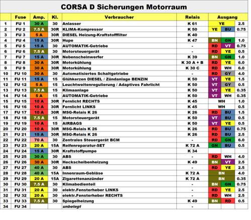

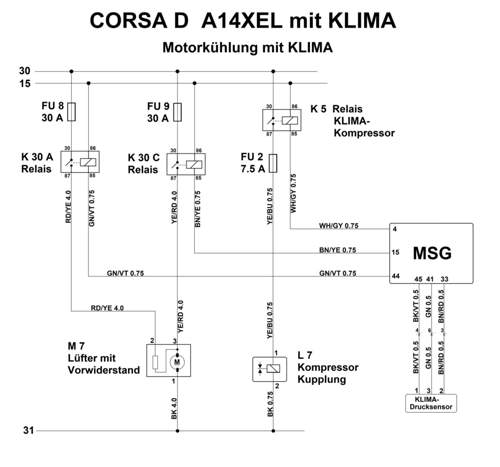

Hab mal Schaltplan studiert...
Es gibt ne einfache Prüfung,ob das K 5 Relais KLIMA-Kompressor vom MSG geschalten wird.
Einfach am der Sicherung FU 2 die Spannung messen.
Liegen da 12 Volt an,wird die Kupplung geschalten.
Wieder mal Glück,dass die Sicherung nach dem Relaisausgang liegt.
Sicherungen CORSA D Motorraum
Sicherungsbelegung CORSA D
Schaltplan Klima-Lüfter-Schaltung
Für die Interessierten: Problem liegt wohl im Motorsteuergerät. Das wurde vor 3 Jahren getauscht und könnte sein, dass seit dem Klima nicht geht (ich fahre nie damit). Möglich, dass da was falsch angelernt wurde oder einfach defektes Teil? Nur damit ich weiß ob ich bei der Opelwerkstätte die das MSG eingebaut hat nochmal nachfrage.
Jedenfalls Lösung wird jetzt sein einen extra Knopf reinzulegen an dem die Klima direkt eingeschalten wird.
Lg und wieder mal danke für jeden Beitrag
Dann lass Dir einfach anzeigen,ob KLIMA konfiguriert ist im MSG
Die können auch den Druck anzeigen lassen und das Relais ansteuern.
