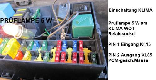

Solange die Lüfter nicht laufen nach Betätigung der KLIMA-Taste,brauchst Du nix weitersuchen ,ausser Stromprüfung am Stecker Kompressorkupplung.
Nimm zum Testen am besten eine H 1 - 55 Watt-Birne.
Stecker an der K-Kupplung abziehen /trennen und Prüflampe reinstecken.
Dann KLIMA-Taste drücken bei laufendem Motor....
Jetzt muss Birne hell brennen.
Was ich ganz vergessen habe.....
Welcher Motor ?
Noch einfacher geht es,wenn Du das Relais K 60 rausziehst und in den Relaissockel ne 5 Watt-Selbstbau-Prüflampe reinsteckst.
K 60 Relais schaltet KLIMA-Kompressor-Kupplung und ist leicht zu identifizieren.
Hat 6 Steckzungen.
Hier das eine Kabel der Prüflampe an PIN 3 vom Relaisockel = Kabel SCHWARZ reinstecken und das andere Prüfkabel
in den PIN 6 = Kabel BRAUN/VIOLETT reinstecken.
Dann KLIMA-Taste drücken.....Lampe muss brennen.
Siehe Bild im Anhang.
Ist vom FOCUS Mk 1,aber bei Deiner Kiste genauso.
Mach am besten Bilder vom Relaissockel,dann kann ich Dir besser helfen.

Mit dem Rechner bekomm ich sowol am Relais, als auch (mit eingestecktem Relais) am Kompressor Strom. Lampen leuchten da!
Nur über das Bedienteil leuchtet nix...
