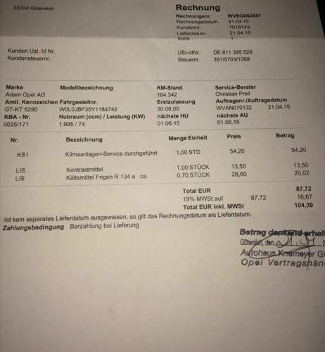

Hab heute den Klimaservice bei Opel Knemeyer (falls hier einer aus meiner Ecke kommt) machen lassen. Fehler konnten keine gefunden werden, Kühlmittel wurde nachgefüllt.
Ich soll die Klima jetzt immer eingeschaltet lassen, weil es angeblich besser ist und weil man dann in den nächsten Wochen sieht, ob auch wirklich alles dicht ist.
Auf meine Frage, dass es morgens dann aber kalt wird, musste er lachen. Ich dachte immer die Wärmezufuhr schaltet sich im Klimabetrieb ab :-D
Kostete mich mit allem drum und dran knapp 105 €.
Anbei mal die Rechnung für andere zum Vergleich.
Tscha, so teuer ist das halt. 28€ für 1kg Kältemittel ist der übliche Preis. Aber wozu Kontrastmittel, klar um zu sehen ob es irgendwo duch-leckt. Aber das machen richtige Kälteanlsgenbauer anders. Da schaut man erstmal ob die Anlage ein Vakum halten kann. (Evakuieren musste' sowieso) Wenn am eine Undichtigkeit vermutet, dann braucht man nur 25bar Stickstoff drauftun und warten... ... obdas Manometer fällt (und wenn wie schnell) Manschmal hörstes auch schon irgendwo zischen, pfeifen... ...
In der Wartezeit kannste Mittagspause machen oder ewas für andere Kunden reparieren. Nach einiger Zeit sollte der Stickstoff noch "1a Stehen". Wenn es gefallen ist, musste halt suchen wo es entweicht. Dazu braucht man nicht dieses teure "Kontrastmittel".
Wie gesagt "richtige" Kälteanlagenbauer wissen zwar das es dieses (ominöse) (Wunder)Mittel gibt, haben es aber in 20... 30Jahren noch nie benutzt.
Ach ja (die normale) Klimaanlage immer angeschaltet lassen, was soll den der Quatsch. Bis zum Edeka oder in die Eisdiele... mal eben... 800 bis 1000m, da schalte ich doch das Teil nicht ein. Und von wegen dichtigkeit... das sieste auch wenn das Kältemittel im stillstand des Kompressors flöten geht, wenns' Undicht ist gehts' sowieso flöten.
Und Kältemittel hat sowas von einem kleinen Kopf das passt durch die kleinste Offnung. Und tschüß ab ins Ozonloch.

Oh je.....da fahre ich dann doch wieder nach Opel :-D Bin kein Klimaspeziallist.....Bin genau das Gegenteil :-D Und arbeite bei der Arbeit mit 1200 Grad heißen Flüssigeisen :-P
