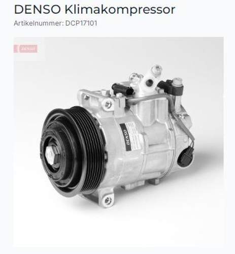

Pendlerrad
Kältemittelverdichter ohne Magnetkupplun

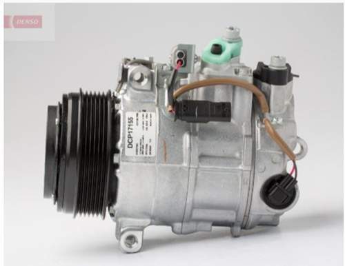

hier ein Bild eines Kältemittelverdichters mit elektromagnetischer Kupplung UND elektrischem Regelventil.
Denso DCP 17155, Typ SBU16C erfüllt Teilenummer MB A000 830 26 00
Die Adernführung mit Schutzabdeckung am Antriebsrad ist bei diesem Typ gut zu erkennen.
Das elektrische Leistungsregelventil sitzt seitlich hinten.
