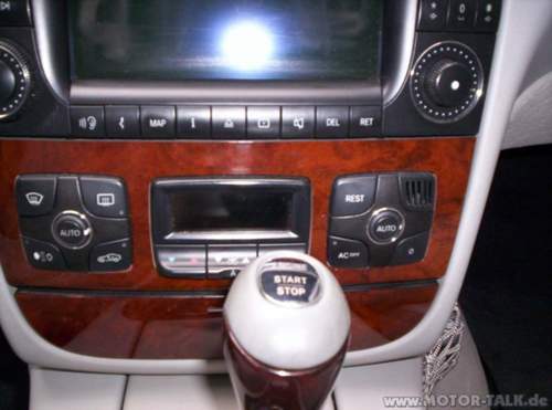

Original geschrieben von Mac_Fly
Einen AC-Knopf gibt es nicht.
keine Ahnung, ob das vom Baujahr abhängig ist, ich habe ja den Mopf, auf jeden Fall habe ich
einen Knopf für "AC off", der bei mir vor der Entsperrung auch die rote Lampe zeigte.
War mal schnell am Wagen und habe es fotografiert, siehe Bild.
lg Rüdiger:-)
Bild-1
Auf dem Bild von RuedigerV8 heißt der Knopf: AC off
Auf dem Bild von Mac_Fly hingegen EC.
Wenn da nun in einer Anleitung was von AC off Knopf steht und man findet den NICHT,
dann kann man schon mal gewaltig ins Grübeln kommen....

....und so ähnlich wie beim Lenkrad.......unterschiedliche Beschriftung der Knöpfe je nach Baujahr.
Oha, das wusste ich nicht.
Naja, ich hab VorMopf, Rüdiger hat Mopf. Daran wird es liegen, denke ich.
Nein, ich habe einen Vormopf und bei dem ist alles identisch (AC off) wie auf dem Bild von Rüdiger.
Oha, jetzt wirds interessant.
