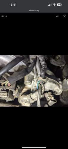

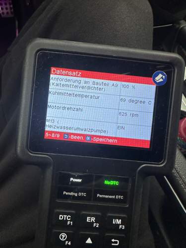

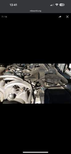

Hab den Fehlercode 9006 in meiner Klima deswegen kühlt sie nicht. Hat jemand Erfahrung mit dem dioden Trick ? Entweder im Motorraum oder vorne am bedienteil an den Kabeln möglich. Hat jemand Erfahrung damit ?

Das wäre die Lösung ohne unter das Auto zu klettern wobei man auch direkt am Stecker des klimakompressors die Diode verbinden kann. Bin gespannt
Hi habe das alles ausprobiert mit x verschiedenen dioden und Positionen ohne Erfolg. Lediglich das tauschen des Bedinteils also Steuergeräthat zum Erfolg geführt
Ich werde die Tage mal berichten obs geklappt hat. Gabs denn dazu Fehlermeldungen außer dem 9006 im oberen Bedienfeld ?
Ausprobiert und es klappt 😛
Hatte zwar Mühe das Kabel zu finden aber dann war es relativ einfach . Grün blaue Kabel mit kabeldieb abzweigen und die Diode mit dem silbernen Rand zum Kabel anbringen an den kabeldieb von dort aus ein Kabel mit ringschuh an Masse anschrauben fertig. Endlich Fehler 9006 weg und die Klima funkt wieder

Ausprobiert und es klappt 😛 Hatte zwar Mühe das Kabel zu finden aber dann war es relativ einfach . Grün blaue Kabel mit kabeldieb abzweigen und die Diode mit dem silbernen Rand zum Kabel anbringen an den kabeldieb von dort aus ein Kabel mit ringschuh an Masse anschrauben fertig. Endlich Fehler 9006 weg und die Klima funkt wieder
Welcher Diodentyp hat zum Erfolg geführt?
Danke und Gruss
1N4007
Wichtig dabei ist der Ring (Cathode ) der Diode muss zum abgezweigten Kabel zeigen. Das Kabel muss die selbe Dicke haben wie das abgezweigte Kabel
