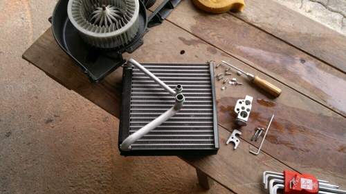

Ich schätze mal 100 bis 150 €. Hab leider den Ordner mit den Rechnungen mit dem Polo mitgegeben.
Ok das geht! Heizungskasten war nicht so ein großes Problem zu zerlegen oder gibt es was zu beachten ?

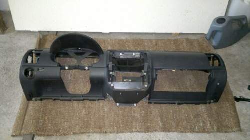

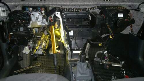

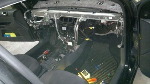

Insgesamt geht die Arbeit schon recht gut. Jedoch wird zum Herausnehmen des Armaturenbretts eine zweite Person helfen müssen. Bei der Gelegenheit hab ich auch die beiden Stellmotoren der Regelung sauber gemacht. Besser kommt man da nie mehr ran. Ich weiß noch, dass mich der Heizungskasten wegen der Wärmetauscherrohre etwas geärgert hatte, bis er wieder so saß, wie er sollte.
Ich hab immer wieder Bilder beim Ausbau gemacht, wo später welche Leitungssätze/Stecker wieder rausschauen müssen. Eine Zeit lang kann man sich alles merken, aber irgendwann kommt der Punkt, wo die "Datenträgerbereinigung" einsetzt. Dann sind Bilder super. Irgendwo im vorderen Bereich hatte ich einen Stecker auf einem Temperaturfühler am Heizungskasten vergessen, das hab ich aber schnell über die Eigendiagnose gesehen und mit erneutem Ausbau des Armaturenbretts behoben.
Ich hab penibel darauf geachtet, dass zwischen dem Armaturenträger und dem aufliegenden Armaturenbrett alle "Polster" richtig sitzen oder dort mit Isolierband verstärkt, man will später ja keine Knarzgeräusche beim Fahren haben.
Wenn man es einmal gemacht hat, würde man die Arbeit aber wieder tun.
Ich denke ich nehme auch die Arbeit im Kauf auf und erneuere ihn hoffe nur daS sich die Arbeit auch lohnt und alles klappt
