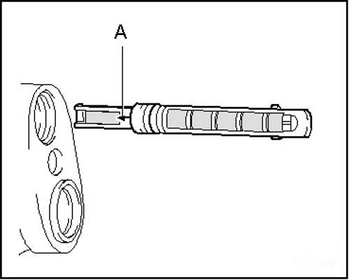

Wenn man einen Kompressor erneuert sollte man.
1) Die Anlage sollte gespühlt werden es können ja Spähne in der Anlage sein.
Die der neue Kompressor wieder ansaugt.
2.) Der Trockner und die Drossel sollten ersetzt werden.
Nachschauen ob auf dem neuen Komressor auch genug Öl drauf ist.
Wenn man den beim Freundlichen kauft hat der eine komplette Neufüllung.
Als erstest die Drossel ausbauen und schauen ob die Anlage dicht ist und sich dort Spähne angesammelt haben.
Einbauort im Wasserkasten vor dem Verdampfer in der Hochdruckleitung.
Die steckt in der Leitung und bekommt man nur mit einer Spitzzange oder ähnliches raus.
Drossel Klimaanlage

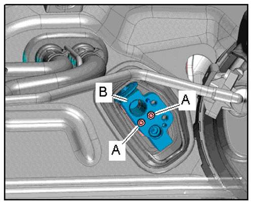

Hat die alte Serie (Bj. 2009, 3.0TDI), noch eine Expansionsventil, also diesen kleinen rechteckigen Alublock?
Es gibt beides wenn du an der Spritzwand im Wasserkasten das Expansionsventil siehst dann hat er keine Drossel.
Mußt du nachschauen.
Er hat einen Kältemittelkreislauf mit Expansionsventil oder einen Kältemittelkreislauf mit Drossel.
Er hat nicht beides entweder oder.
Expansionsventil
Drossl
