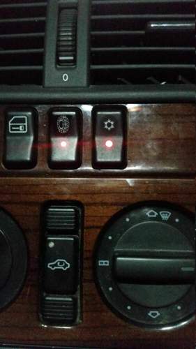

Hallo, ich hatte meinen w202 c280 r6 bj 1994 vor 2 jahren gekauft und schon da ging die klima nicht, weill sie komplett leer war. habe sie heute vakuumieren lasse und neu befüllen. ich habe keine klimaautomatik, nur einen schalter mit schneeflocke. nach dem neu befüllen startete ich den motor, schaltete die lüftung an und drückte die schneeflocken symbol taste und da leuchtete eine led rot. man hatte von vorne nichts gehört wie einen "klack" von der magnetkuplung, die motordrehzahl hatte sich auch nicht verändert. die sicherung ist auch noch ganz.
wo könnte das problemm sein?

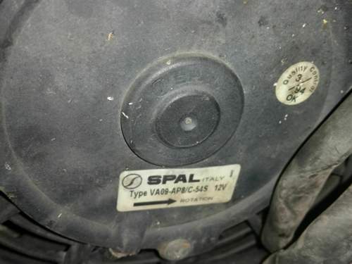

bin vorhin ein wenig gefahren und dann mal klima angeschaltet und was mir aufgefallen ist das der einer lüfter garnicht angesprungen ist. springt der nach bestimmter temperatur an? ich hab dann mal sicherung rausgezogen, relais haben geschaltet kompressor ging aus und danach ging erst der lüfter an, kommisch.
die lüfter sind von SPAL weiß jetzt nicht ob mercedes die orginal verbaut hat.

@carle57 schrieb am 16. Juli 2015 um 19:40:36 Uhr:
Scheint mir eine nachgerüstete Klima zu sein, denn der Ausschnitt vom Schalter sieht wie nachträglich ausgearbeitet aus.

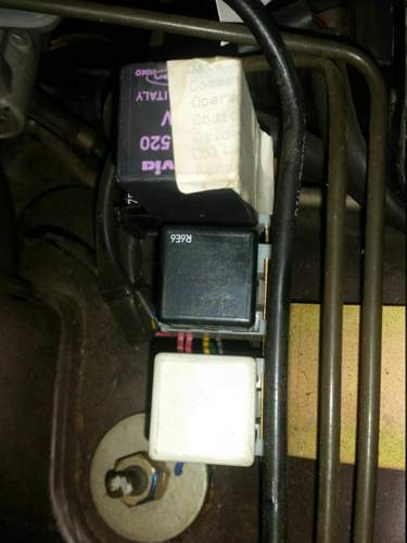

Hier neben sicherungskaste, sind paar relais abgedeckt die sind mit schwarzem deckel abgedeckt. Und das andre bild ist der einer der lüfter.

Außerdem waren DIAVIA Klimaanlagen immer Nachrüst-Anlagen, soweit ich das noch im Kopf habe 🙂
Sieht man nämlich oben auf Bild 2, an der Relaiskappe mit der lila Aufschrift...

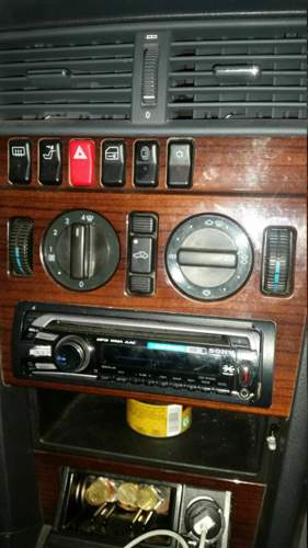

Die haben eben so einen "Schneeflocken-Schalter, separat verbaut.

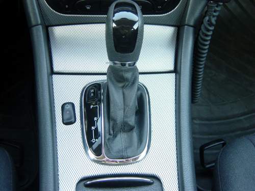

Hatte mal einen CLC 203, der hatte auch eine solche Anlage nachgerüstet. Ebenfalls der selbe Schalter - nur in der Mittelkonsole plaziert.
Achja - wenn die Anlage EINgeschaltet war (kühlte), leuchtete die rote LED im Schalter. Nach Abstellen des Motors bzw. Ausschalten der Zündung, war die Anlage ebenfalls abgeschaltet. Musste bei jedem Motorstart wieder extra eingeschaltet werden... nervig!
Mit der hatte ich allerdings sonst nie Probleme, darum kann ich zu berzerkers eigentlichen Frage nix beitragen 🙁
