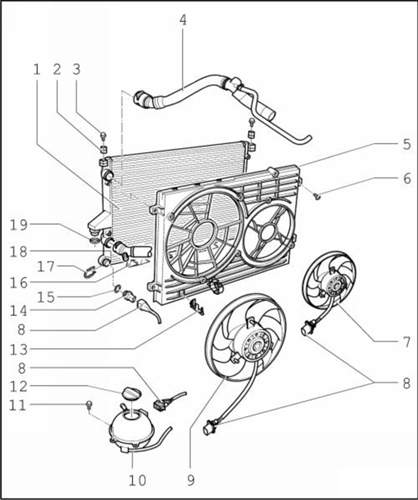

Hallo zusammen, die unendliche Geschichte meiner Klimaanlage geht weiter. Neuste Erkenntnisse: Die Klimaanlage funktioniert einwandfrei – bis der Motor warmgefahren ist. Danach fällt sie aus bis ich bei Teileaustausch den Stromkreis unterbreche oder einfach, z.B.: das Relais ziehe, ca. 10 Sekunden warte, und wieder einsetze. Die Klimaanlage funktioniert danach wieder ober nur wenn der Wagen bereits abgekühlt ist. Hat jemand ne Idee? Ausgetauschte Teile: - Kompressor - Expansionsventil - Innenraumtemperatursensor - Kondensator mit Trockner - Druckschalter - Relais - Klimabedienteil - Lüftersteuergerät - Klimaleitungen

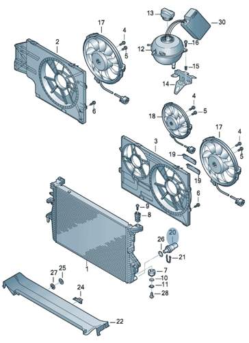

In verbindung mit der Motortemperatur käme der Kühlmitteltemperaturgeber am Kühler ausgang(G83 pos.14) in frage! Wenn dieser bei dem Motor verbaut ist, da MKB nicht bekannt!
Wäre möglich das dieser eine zu hohe Temperatur ausgibt und das MSG zum Überhitzungsschutz, die Klimaanlage abschaltet!
Diesen über Diagnose auslesen oder mit einem Eisspray den Bereich abkühlen und schauen ob die Klima wieder anläuft!

Ab Juni 2007 ist der Geber bei dem Motor verbaut!

Hi, ich habe den Kühlmitteltemperaturgeber (in Kühlerverbaut) getauscht und heute Mittag erfahren, dass in Motor noch einer sitzt. Ob die Temp. in MSG plausibel ist muss ich prüfen. Alle Teile sind Originalteile. Ich poste die ganze Problematik nochmal neu und teile die neuen Erkenntnisse mit.
